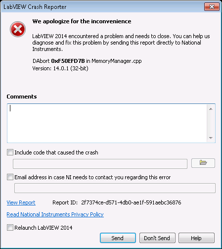

問題敘述
  • 在使用LabVIEW開發環境時,LabVIEW崩潰並顯示以下錯誤: LabVIEW 20xx遇到問題,需要關閉。您可以通過將報告直接發送給National Instruments來幫助我們診斷和解決此問題。
  • 當我關閉已編寫的VI時,LabVIEW不會崩潰且沒有錯誤。
解決方案
LabVIEW內部錯誤和崩潰的初步故障排除步驟:
  1. 通過LabVIEW Crash Reporter對話框將崩潰報告發送給NI。添加任何有助於NI診斷崩潰的相關信息。

LabVIEW內部錯誤表示LabVIEW內部發生了錯誤或意外。根據嚴重程度,退出或重啟LabVIEW時,您可能會立即或稍後收到錯誤對話框。三種嚴重性級別是DAbortDWarnDWarnInternal
  • DAbort不可恢復,LabVIEW將立即退出。這樣可以避免進一步的損壞,並且您將看到與上面的類似的“ LabVIEW崩潰報告”對話框。
  • DWarnDWarnInternal是可恢復的錯誤,不會導致LabVIEW退出,但是它們仍然是意外的,需要報告。從LabVIEW退出時,可能會看到一個內部警告報告對話框,具體取決於您的LabVIEW設置。
