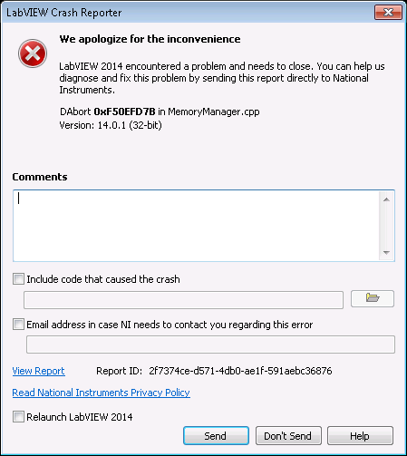

  • Mientras navegaba por el entorno de desarrollo de LabVIEW, LabVIEW falló y mostró el siguiente error: LabVIEW 20xx encontró un problema y necesita cerrarse. Puede ayudarnos a diagnosticar y solucionar este problema enviando este informe directamente a National Instruments.
  • LabVIEW falla sin indicar el error cuando cierro un VI que he escrito.

Pasos iniciales para la resolución de problemas de fallos y errores internos de LabVIEW:
  1. Envíe el informe de fallas a NI a través del cuadro de diálogo LabVIEW Crash Reporter. Agregue cualquier información relevante que ayude a NI a diagnosticar el incidente.
  2. Determina si puedes reproducir el bloqueo de forma coherente. Esto facilitará el diagnóstico de la fuente del incidente. Si puede reproducir el bloqueo, intente buscar en Documentos de soporte y en la comunidad de NI para detectar bloqueos similares. Incluya el código hexadecimal y lo que está haciendo cuando ocurre el bloqueo.

Un error interno de LabVIEW es una indicación de que ha ocurrido algo incorrecto o inesperado dentro de LabVIEW. Dependiendo del nivel de severidad, puede recibir un diálogo de error inmediatamente o posiblemente más tarde, cuando salga o reinicie LabVIEW. Los tres niveles de gravedad son DAbort , DWarn y DWarnInternal .
  • Un DAbort es irrecuperable y LabVIEW se cierra inmediatamente. Esto evita posibles daños adicionales y verá un LabVIEW Crash Report dialog box similar al anterior.
  • DWarn y DWarnInternal son errores recuperables y no harán que LabVIEW se cierre, pero aún son inesperados y deben informarse. Es posible que vea un cuadro de diálogo Informe de advertencia interno al salir de LabVIEW, dependiendo de su configuración de LabVIEW.
