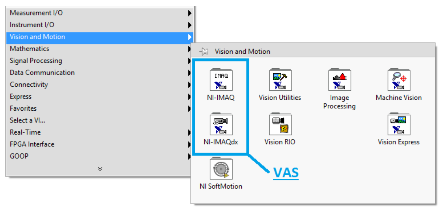

  • 我安裝了NI Vision Acquisition軟體,但NI-IMAQdx和/或NI-IMAQ API(application programming interface,應用程式介面)沒有出現在LabVIEW的block diagram功能面板裡(function palette)。
  • 功能面板中的Vision and Motion下沒有IMAQ或IMAQdx的功能;或是我的面板是空的。我該如何設定才能使用NI-IMAQdx / NI-IMAQ的功能呢?

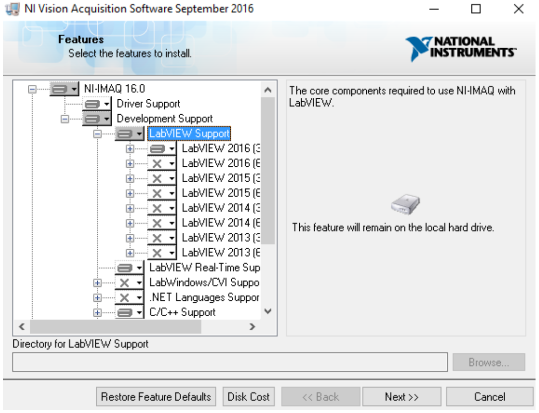

    • 如果電腦已經成功安裝了LabVIEW,則在運行VAS安裝程式時應該可以看到LabVIEW API的安裝選項(如下圖所示)。如果在安裝LabVIEW之前先安裝了VAS,則這些選項可能看不到。

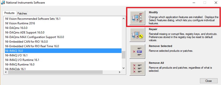

    • 如果您的電腦已經安裝了VAS,並且想要檢查LabVIEW Support是否已正確安裝:
      1. 在Windows上打開控制台
      2. 選擇解除安裝程式
      3. 選擇National Instruments Software
      4. 選擇解除安裝/變更(U)
      5. 在對話框中找到NI-IMAQ並選擇Modify 。安裝程式將啟動,您將能夠修改安裝選項。
