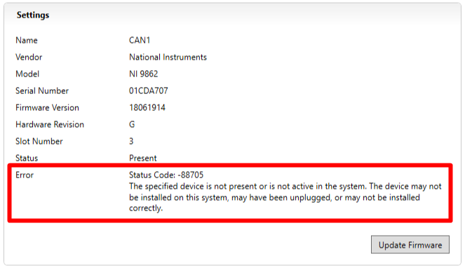

NI デバイスがNI Measurement & Automation Explorer (NI MAX) で正しく認識されません。次のような動作が見られます。
  • モジュールはNI MAXでは赤いXアイコンで表示されます
  • モジュールの設定ウィンドウに次のメッセージが表示されます。
Status Code: -88705, The specified device is not present or is not active in the system. The device may not be installed on this system, may have been unplugged, or may not be installed correctly.
  • デバイスでセルフテストを実行すると、このエラーが表示されます
  • cDAQ シャーシに接続されている他のすべてのモジュールは正しく検出され、動作しています。
  • この特定のモジュールは、別のcDAQ シャーシに接続すると機能します。
