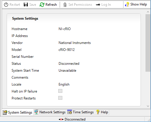

問題敘述
我有一台通過網絡連接到我的主機的設備。發生以下情況之一:
  • 我正在嘗試在Measurement&Automation Explorer(MAX)中配置設備。該設備未顯示在“Remote Systems”下。
  • NI MAX中未檢測到我的CompactRIO(cRIO),sbRIO,myRIO,roboRIO控制器或工業控制器(IC)。
  • 我可以在MAX中看到我的RIO設備,但它顯示StatusDisconnected並且在遠程系統下它旁邊有一個紅色小圓圈。
  • 在我的LabVIEW Real-Time專案中,出現以下錯誤:Failed to connect to real-time target
  • 當我指定cRIO設備的IP地址時,才可以在其中找到它。它不會自動出現在“Remote Systems”下。
  • 我有一個帶有嵌入式控制器的PXI機箱,該控制器通過乙太網電纜連接到我的主機。機箱和模組顯示在NI MAX的“Remote Systems”下,但列為Disconnected 。

  1. 重新啟動設備。
  2. 確保在主機PC上安裝了必需的軟體版本,並確保系統具有可用的最新版本。
    • 請查看在線指南,了解您的設備自述文件,以確保您至少具有設備支援的最低LabVIEW和驅動程式版本。
    • 如果計劃從主機PC使用LabVIEW對設備進行編程,則設備驅動程式還必須與已安裝的LabVIEW版本兼容。有關更多訊息,請參閲NI-RIO和LabVIEW版本兼容性以及LabVIEW與實時和LabVIEW FPGA模組的兼容性
    • 如果您使用的是cRIO,則必須使用32位元版本的LabVIEW FPGA模組,因為64位元版本的LabVIEW FPGA模組不支援這些設備。
    • 嘗試重新安裝兼容版本的LabVIEW Real-Time模組,並確保首先安裝LabVIEW。
  3. 如果您的設備運行的是實時作業系統或擴展機箱,它將顯示在NI-MAX的“Remote Systems”下。如果設備使用Windows,NI-MAX不會將其檢測為遠程系統。
  4. 斷開設備電源和電腦的連接。重新啟動電腦,然後連接電源線,然後通過USB電纜(如果適用)將設備直接連接到PC。成功配置網絡設置後,可以將其移動到其最終網絡位置(例如,通過乙太網交換機連接)。
  5. NI MAX 15.0引入了一個故障排除實用程式,以解決設備發現問題。該實用程式可自動執行一些故障排除過程,並生成一組針對您的設備和配置量身定制的其他過程。在NI MAX中,右鍵單擊“Remote Systems”,然後選擇“Troubleshoot Remote System Discovery” 。有關此工具的更多訊息,請參考下方的“其他訊息”部分。
  6. 在NI MAX的“Remote Systems”下刪除設備,然後單擊頂部的refresh按鈕或按F5鍵。然後,等待RIO在“Remote Systems”下再次顯示
  7. 此問題可能是由於電纜不起作用引起的。嘗試使用新的乙太網或USB電纜插入設備。
  8. 如果通過USB電纜連接,請在Device Manager中檢查USBLAN適配器的狀態。打開Device Manager,然後展開“Network Interfaces” 。如果USBLAN適配器上帶有驚嘆號,則可以嘗試更新驅動程式。右鍵單擊USBLAN適配器,然後選擇“Update Driver.
如果仍然無法檢測到設備,請按照“安裝並設定 CompactRIO 硬體”指南中的步驟操作,並參閱“使用 Measurement & Automation Explorer 偵測 CompactRIO 系統”中的“手動故障排除過程”部分。
