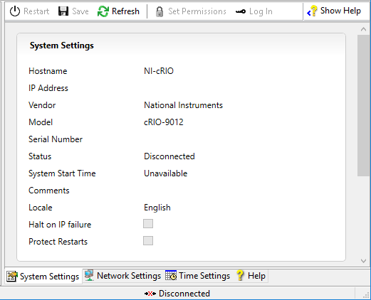

  • 我可以在MAX中看到我的RIO设备,但它说状态:已断开并且在远程系统下它旁边有一个小红圈。

  4. 启动NI MAX以查看是否已自动检测到设备。
    • Ping设备。
      • 如果您知道设备的IP地址或主机名,请在主机PC上的命令提示符下对其进行ping操作。要ping一个地址,请打开Windows命令提示符 (可以通过在开始菜单搜索栏中键入cmd来搜索它),然后写入ping <ip address> ,其中<ip address>是设备的IP地址,不带符号<> 。如果您的设备通过USB连接,它将是172.22.11.2
      • 如果设备响应ping,请尝试右键单击Remote Systems >> Create New并输入IP地址,在MAX中手动添加设备。

    • 如果您的设备显示在MAX,但状态:已断开 ,请按照以下说明重置MAX数据库: 如何修复或重置NI MAX数据库文件
