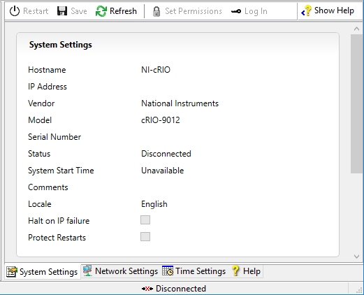

Tengo un dispositivo CompactRIO (cRIO) o un controlador industrial, IC (por sus siglas en inglés),  que se conecta a mi computadora host a través de la red. Está ocurriendo uno de los siguientes:
  • Estoy intentando configurar el dispositivo en Measurement & Automation Explorer (MAX). El dispositivo no aparece en Sistemas remotos.
  • Mi CompactRIO (cRIO), sbRIO, myRIO, roboRIO Controller o Industrial Controller (IC) no se detecta en NI MAX.
  • Puedo ver mi dispositivo RIO en MAX pero dice Status: Disconnected y tiene un pequeño círculo rojo junto a él en sistemas remotos.
  • En mi proyecto de LabVIEW Real-Time, obtengo el siguiente error: Failed to connect to real-time target.

  4. Desconecte su dispositivo de la alimentación y de la computadora. Luego, conecte el cable de alimentación y conecte el dispositivo a la PC directamente a través del cable USB (si corresponde). Puede moverlo más tarde a su ubicación de red final (por ejemplo, conectado a través de un conmutador Ethernet) después de haber configurado con éxito la configuración de red.
  5. NI MAX 15.0 introduce una utilidad de solución de problemas para ayudar con problemas de descubrimiento de dispositivos. Esta utilidad automatiza parte del proceso de resolución de problemas y genera un conjunto de procedimientos adicionales adaptados para su dispositivo y configuración.
    • En NI MAX, haga clic con el botón derecho en Remote Systems y seleccione Troubleshoot Remote System Discovery. Consulte Información adicional para obtener más información sobre esta herramienta.

    • Si su dispositivo aparece en MAX pero con Status: Disconnected, siga estas instrucciones para restablecer la base de datos MAX: Cómo corregir o restablecer el archivo de base de datos NI MAX
