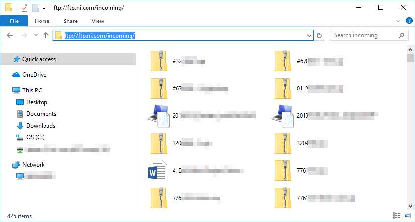

使用Windows资源管理器窗口
使用FTP的简单方法是通过Windows资源管理器窗口。为此,请打开Windows的文件资源管理器窗口,然后键入ftp:// [服务器名称]或ftp:// XXXX,其中 表示FTP服务器的IP地址,例如cRIO控制器的IP地址。然后,您可以像对存储中的任何普通文件夹一样,将文件复制到服务器或从服务器粘贴文件。
