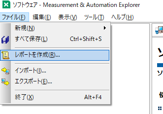

  1. NI MAXを起動します。
  2. ファイル » レポートの作成を選択して、 MAX レポート ウィザードを起動します。

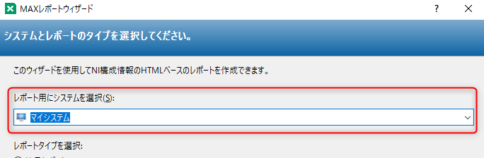

  1. レポートが必要なシステムを選択します。 ドロップダウンボタンを押してリストを表示し、マイ システムを選択して開発用コンピューターのレポートを作成するか、リモート接続システムを選択してリモート システム固有のレポートを作成するか選びます。

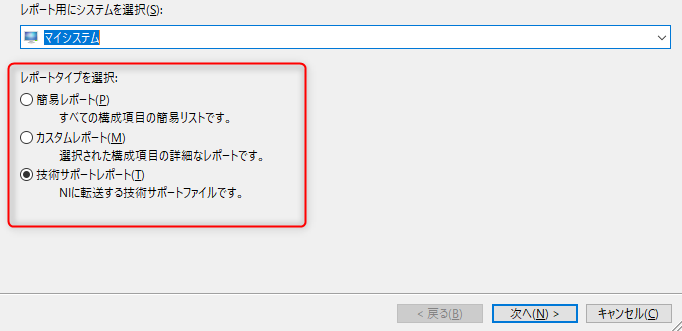

  1. 生成するレポート タイプを選択します。
  • 簡易レポート: MAX 構成ツリーの項目名とアイコンだけで構成される簡易レポート。
  • カスタム レポート:文書化したい項目を選択して、それらの項目のより詳細なレポートを受け取ることができるカスタム レポート。
  • 技術サポート レポート:問題について NIの技術サポートと協力しており、NI ソフトウェアのインストール ログなど、セットアップに関する詳細情報を提供するために MAX レポートを送信する必要がある場合は、このオプションを選択します。
  1. カスタム レポートまたは技術サポートレポートを選択した場合は、 次へをクリックして、カスタム レポートのカスタム オプションを構成するか、テクニカルサポートレポートに含めるファイルを追加します。そうでない場合は、次のステップに進みます。

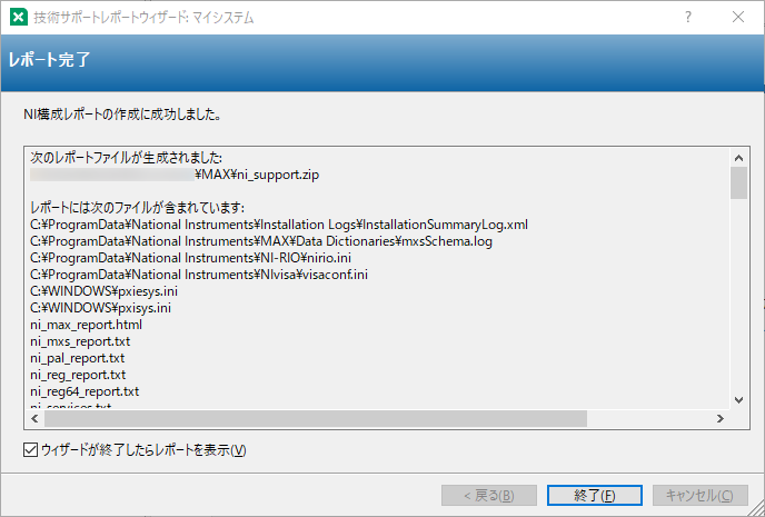

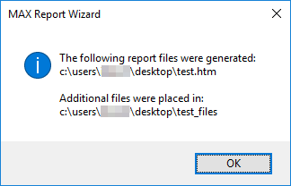

  3. 生成をクリックします。
  4. レポートの生成が完了すると、ウィザードが終了したらレポートを表示のチェックボックスが自動的に選択されます。レポートをすぐに表示したくない場合は、ボックスのチェックを外すことができます。この場合にはレポートが生成される場所をメモしておいてください。
  5. 終了をクリックして、html レポートを起動する (シンプル レポートまたはカスタム レポートの場合)、レポートの場所に移動する (テクニカル サポート レポートの場合)、またはレポートウィザードを閉じます。

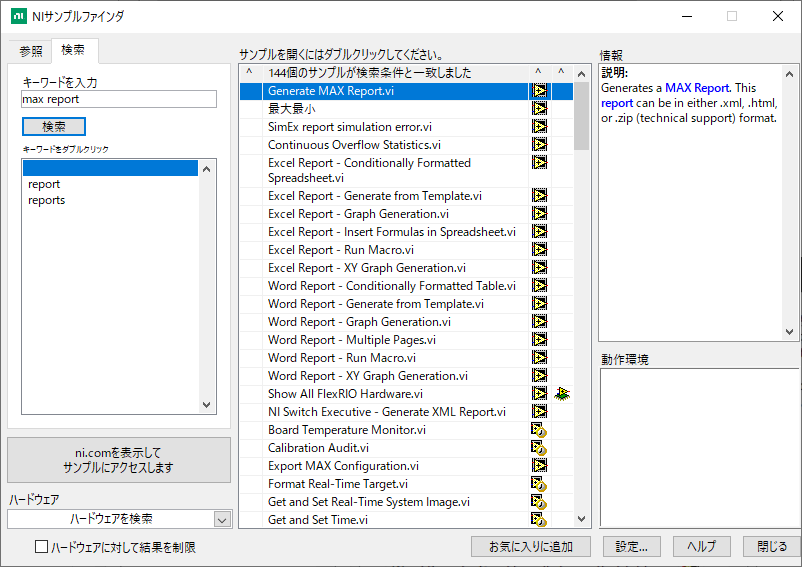

  2. ヘルプ » サンプルを検索...に移動して、 NI サンプルファインダを起動します。

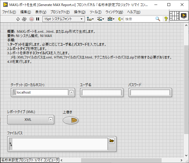

  4. サンプルのGenerate Max Report.viをダブルクリックして、このVIのフロントパネルを開きます。
  5. フロントパネルで、生成するレポート タイプを選択します。
    • XML:システムが理解しやすいようにまとめたレポート。
    • HTML:人間が理解しやすいようにまとめたレポートで、任意の Web ブラウザーで開くことができます。 MAX レポート ウィザードのカスタム レポート オプションに似ています。
    • テクニカルサポート:問題についてNIの技術サポートと協力している場合は、このオプションを選択してください。 LabVIEW を使用している場合、ファイルを追加することはできません。レポート内にさらにファイルを追加する場合は、NI MAX を使用してレポートを作成してください。
  6. ファイル パス制御器に、レポート タイプに対応する拡張子を付けたファイル名を入力します。例: テクニカル サポート タイプの場合には .zip。 ファイルパス制御器の右側にあるアイコンをクリックして、オペレーティング システムの 開くダイアログを使用できます。
  1. VIを実行します。
  2. VI の実行が完了すると、指定したファイル パスにレポートが生成されます。

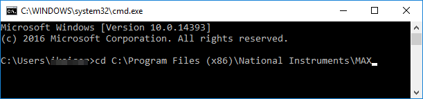

コマンド プロンプトを使用してレポートを作成する
注意:現在、コマンド プロンプトからはリモート システム レポートの作成はサポートされていません。リモートシステムのレポートを作成する場合は、NI MAX を使用する必要があります。
  1. Windowsの検索機能を使用して、コマンド プロンプトを起動します。
  2. NIMax.exe を含むフォルダーに移動します。この場所は、NI ソフトウェアをインストールした場所によって異なります。デフォルトの場所は、<Program Files (x86)>\National Instruments\MAX\です。現在のファイル パスを変更するには、以下の例のようにcd コマンドを使用して、移動先のディレクトリを入力します。
cd C:\Program Files (x86)\National Instruments\MAX\
  1. キーボードのEnterキーをクリックして、移動を完了します
  2. この場所に移動したら、必要なパラメータを MAX レポート生成コマンド (nimax /REPORT) に入力して、レポートを生成します。パラメータ値には引用符が必要で、大文字と小文字は区別されず、セミコロンで区切られ、スペースは使用できません。構文が正しくない場合、レポートは作成されません。

  1. キーボードのEnterキーをクリックして、操作を完了します。
  2. サイレント パラメータに「 false 」を指定した場合、数秒または数分後に完了メッセージが表示されます。それ以外の場合は、フォルダー パスをチェックして、レポートが生成されたかどうかを確認します。
