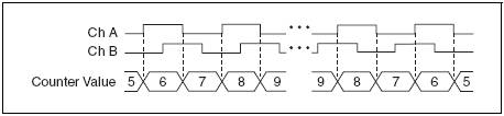

X2編碼
X2 編碼的行為相同,除了通道A的每個邊沿上的計數器遞增或遞減,具體取決於哪個通道領先另一個。每個循環都會導致兩個增量或減量,如圖6 所示。
圖6 X2編碼

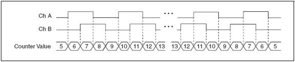

X4編碼
對於X4編碼,計數器在通道A和B的每個邊緣上類似地遞增或遞減。計數器是遞增還是遞減取決於哪個通道領先另一個通道。每個週期產生四個增量或減量,如圖7所示。
圖7 X4編碼

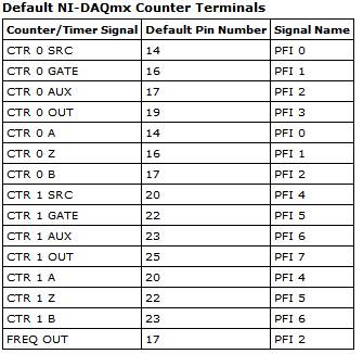

NI 9401有一個DSUB連接器,可為8個數位通道提供連接。每個通道都有一個數位I/O引腳,您可以將數位輸入或輸出設備連接到該引腳。可以在機箱的任何插槽中使用CompactDAQ機箱的4個計數器;如果您使用的是cDAQ-9172,則只能通過插槽5和6使用其兩個計數器,因此將NI 9401插入插槽5。圖9顯示了此配置的引腳分配,表1顯示了默認計數器端子。
要將正交編碼器與DAQ卡一起使用,請將通道A、B和Z分別連接到計數器的SOURCE、AUX和GATE引腳。要查找特定於您的DAQ卡的引腳排列,請在NI MAX中右鍵單擊該卡並選擇Device Pinout。有關連接和配置NI DAQ設備以進行正交編碼器量測的相關說明,請參閱指南將正交編碼器連接到DAQ設備。
圖9 NI 9401引腳分配 (插槽 5)
表1 默認計數器終端
根據這些規範,線A連接到引腳14,線B連接到引腳17,"5 VDC power"連接到設置為"high"的任何未使用的數位接點,"Ground"連接到任何COM 端子。

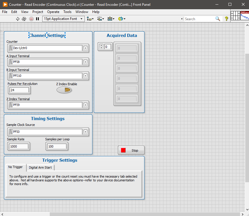

查看您的量測結果
現在您已將編碼器連接到量測設備,您可以使用NI LabVIEW和DAQmx驅動程式將數據傳輸到電腦進行顯示和分析。
表1 顯示了在LabVIEW環境中顯示邊沿計數和相應位置增量的示例。
可以在<National Instruments>\LabVIEW xxxx\examples\DAQmx\Counter Input中找到DAQmx Counter Input的範例程式,如Counter-Read Encoder (Continuous Clock).vi。
Counter-Read Encoder (Continuous Clock).vi LabVIEW前面板
圖10 LabVIEW Front Panel顯示量測結果
