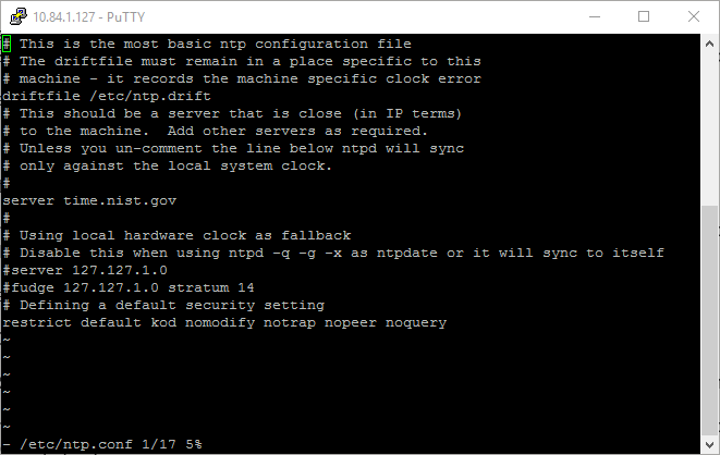

NTP 서버가 설치되어 백그라운드에서 실행 중이어야 합니다. 이제 설정 파일에 원하는 NTP 서버를 지정합니다. 이 예에서는 time.nist.gov 서버를 사용합니다.
NTP 설정 파일을 수정하려면 다음 명령을 실행하십시오.
vi /etc/ntp.conf
파일은 다음과 같아야 합니다.
설정 파일을 저장하고 Linux Real Time 타겟을 다시 부팅하십시오. 이제 목표 시간과 시간이 설정 파일에서 지정한 서버와 동기화됩니다.
