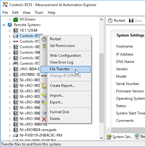

完成以下步骤以使用MAX中的FTP:
- 在“远程系统(Remote Systems)”下 ,右键单击所需目标,然后从下拉框中选择“文件传输( File Transfer)”。
- 这将打开连接到目标文件系统的Windows资源管理器窗口。您现在可以在主机和实时目标之间移动文件,就像在任何Windows资源管理器窗口中一样。 Windows资源管理器窗口可能看起来像下图之一,具体取决于目标上的操作系统。
