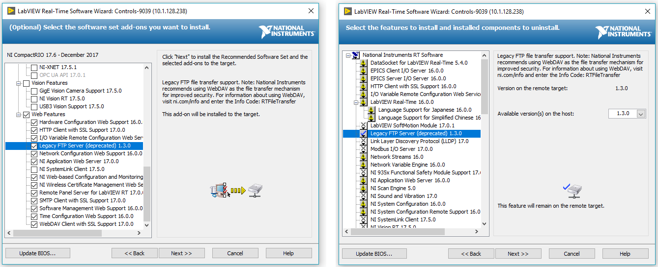

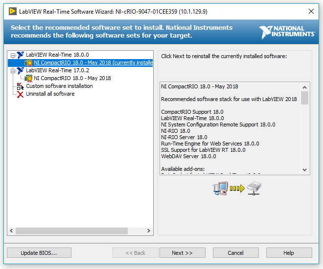

  1. 选择相应的LabVIEW Real-Time菜单下的软件进行安装,或是根据需求选择自定义的软件安装选项,然后单击下一步 。
      注意:在LabVIEW Real-Time 2018及更高版本中,FTP服务端仅能够使用自定义软件安装选项进行安装。
  1. 根据您所选择的软件安装方式,您将看到以下两个对话框的其中之一,分别对应着默认软件安装和自定义软件安装。
  1. 选择Legacy FTP Server ,然后选择下一步以安装软件。
完成以上步骤后,您已成功地在远程设备上安装了FTP服务端,您可以使用通常的方式使用编程的方式将FTP文件传输到NI Linux Real-Time设备目标 。
