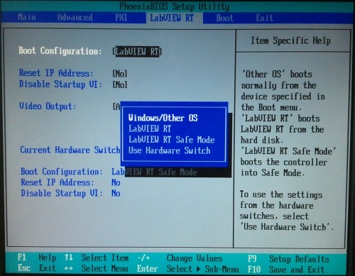

2.更改PXI RT控制器上的BIOS设置,使控制器通过USB驱动工具启动
  1. 关闭PXI RT控制器。
  2. 在控制器开始启动的时候按下< Delete >键进入BIOS。 如果您按照此步骤操作并看到空白屏幕,请按< F10 >
  3. 在BIOS中,使用键盘导向到LabVIEW RT菜单。
  4. 选择Boot Configuration并将其设置为Windows / Other OS
  1. 导航到Boot菜单并将通过USB驱动工具设置为最高启动优先级顺序。这将使控制器在重启时从USB驱动工具启动。如果USB磁盘未出现在BIOS中,请确保其格式化为FAT32并在“高级”选项卡下启用“Legacy USB support”。
如果您使用的是PXI-8108,PXIe-8108或8110,请从本教程中进行以下配置更改:
  • 选择Advanced»SATA Configuration»SATA Mode Selection,然后选择IDE
  • 选择Advanced»USB Configuration并启用Legacy USB Support
  • 选择Advanced»USB Configuration»Mass Storage Devices,然后选择自动
  • 选择Boot»Hard Drive BBS Priorities»Boot Option#1并选择USB
  1. 点击“ 退出”菜单,然后选择“ 退出保存更改” 。在确认对话框中选择 。保存新的BIOS设置后,控制器将立即重启。

  2. <Delete>键访问BIOS。如果您修改了启动顺序,请恢复内部硬盘驱动为启动第一优先级。
  3. 再次选择到LabVIEW RT菜单,将Boot Configuration设置LabVIEW RT Safe Mode并退出保存更改以应用配置。如果不这样做,新格式化的RT控制器将被MAX识别为RT PC,而不是PXI RT控制器。您必须重新格式化并确保控制器能成功进入LabVIEW RT Safe Mode ,这样MAX才能正常识别。
  4. 重新进入BIOS。
  5. 如果您的RT PXI控制器配有SATA总线接口用于其硬盘驱动器:
    1. 选择“ Advanced”选项卡,然后选择“ SATA Configuration”
    2. 确保咋SATA Mode Selection下突出显示AHCI
  1. 选择LabVIEW RT选项卡并将Boot Configuration更改为LabVIEW RT
  2. 退出BIOS保存设置。
