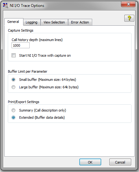

  2. 在NI I/O Trace中,单击Tools » Options...在 General 选项卡上进行如下图的设置,其中一个重要的属性是Call history depth。NI I/O Trace 捕捉的VISA的相关信息应包含配置设备,以及发生错误的驱动程序调用,确保 maximum lines可以允许NI I/O Trace 捕捉到这些调用信息。

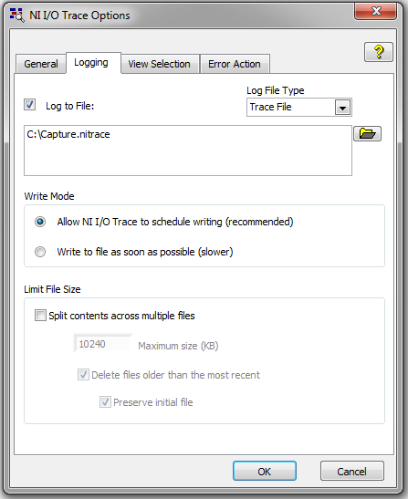

3. 在Logging选项卡上,选择 Log to File 。NI I/O Trace的文件记录的位置很重要,这个生成的.nitrace文件是您需要发送给NI的文件。

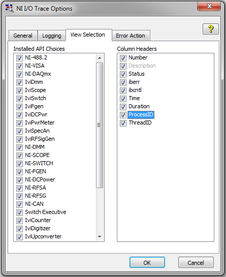

4. 在View Selection选项卡上,确保选中左侧 Installed API Choices下的所有内容。您可能有不同于下面列出的选项。

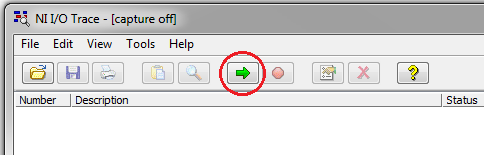

  1. 单击Start按钮以启动 NI I/O Trace的跟踪捕获。

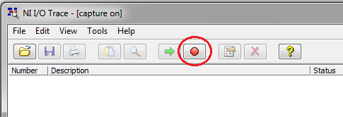

  2. 停止NI I/O Trace的执行。
