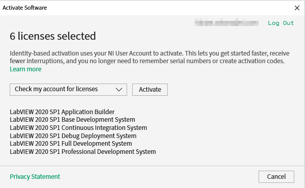

  1. Después de iniciar el NI License Manager, haga clic en la pestaña Activar software .
    • Seleccione Verificar mi cuenta en busca de licencias en el menú desplegable y haga clic en el botón Activar .

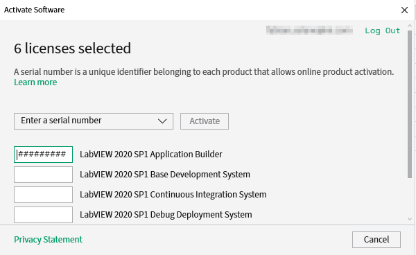

    Activación del número de serie
    1. Seleccione la opción Ingresar un número de serie del menú desplegable.
    2. Ingrese su(s) número(s) de serie junto a cada producto de software que desee activar.
    3. Haga clic en el botón Activar .

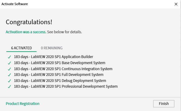

    Si la activación fue exitosa, debería recibir un mensaje similar a la ventana que aparece a continuación.
