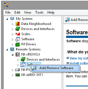

  9. フォーマット後は、デバイス下のソフトウェアを右クリックし、ソフトウェアの追加と削除を選択します。

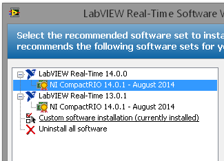

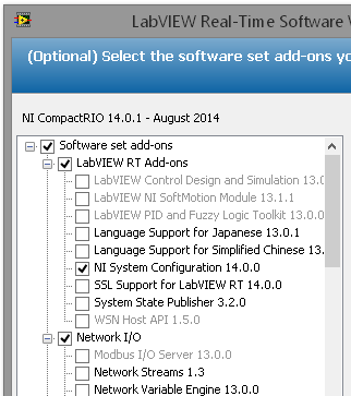

  10. 一部のコントローラは推奨ソフトウェアセット(RSS)を使用しインストールすることができます。もし推奨ソフトウェアセットがない場合には11に進みます。
    RSSは必要な基本ソフトウェアを自動的に選択することによりインストールプロセスを簡素化することができます。インストールするLabVIEW Real-Timeバージョンを選択します。

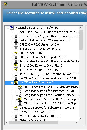

  11. コントローラが推奨ソフトウェアセットのオプションがない場合には、手動で選択します。
    rtaImage (3).jfif
  12. 次へを選択し、インストールするソフトウェアを確認します。
  13. 次へを選択し、インストールを開始します。
