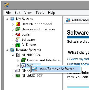

  9. Haga clic con el botón derecho en Software y seleccione Agregar / Eliminar software (Add/Remove Software): la carpeta de Software no estará visible en el árbol de configuración en MAX si el controlador no tiene una dirección IP válida.

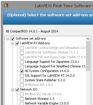

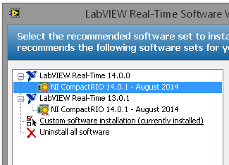

  1. Algunos controladores se instalan utilizando los Conjuntos de Software Recomendados (Recommended Software Set's - RSS's). Si su controlador no tiene una opción de RSS, continúe con el Paso 11.
Los RSS simplifican el proceso de instalación seleccionando automáticamente los componentes de software base necesarios. Seleccione el RSS para la versión de LabVIEW Real-Time que desea instalar.
La selección de RSS seleccionará instalar los requisitos básicos para esa versión en Tiempo Real y de drivers. A continuación, se abrirá otra ventana que permite la selección de otros componentes de instalación opcionales.

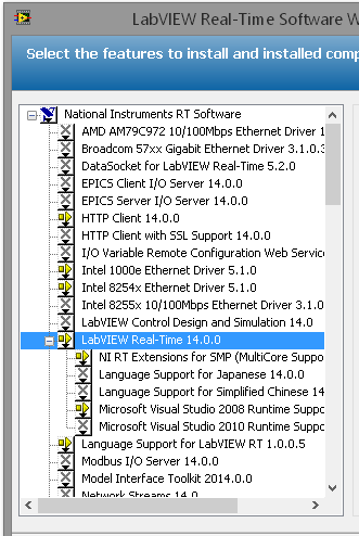

  1. Si el controlador no tiene una opción de RSS, el software específico deberá seleccionarse manualmente.
  1. Seleccione Siguiente. Revise el software a instalar.
  2. Seleccione Siguiente para comenzar el proceso de instalación.
