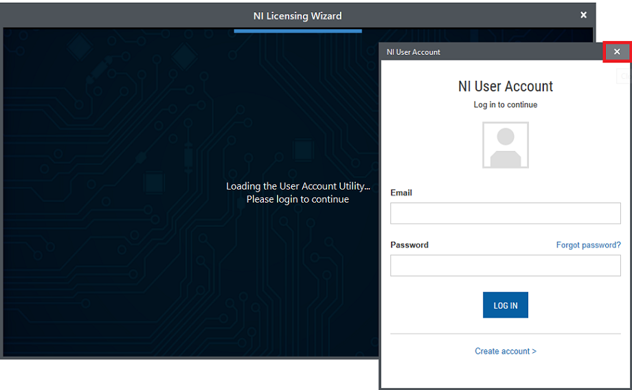

  • NI proxy login畫面跳出時,我無法登錄我的帳號。是否可以不登錄就啟用我的產品?

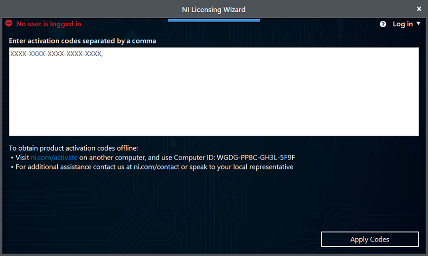

  • 當我打開軟體時,NI License Manager嘗試連接到網際網路但失敗了,並在“ Licensing Wizard”畫面顯示以下錯誤:Could not connect to ni.com.接著他要求我輸入20個字符的啟動碼。但這台電腦是離線狀態的電腦。我該如何啟用我的軟體?
對於single seat許可證,您可以按照以下步驟離線啟用軟體:
1.要啟用軟體,您將需要電腦的unique computer ID,軟體序號以及電腦上安裝的軟體版本
  • 請確認這些資訊皆為正確的,因為啟動碼對於相應的特定版本是唯一的。
2.在另一台電腦上訪問"NI Product Activation"頁面。在頁面上填寫與離線電腦相對應的訊息,它將為您提供用於該電腦的啟動碼。
  • 您要啟用的每個軟體產品都需要個別的啟動碼。
  • 如果您在另一台電腦上沒有網際網路的訪問權限,則可以致電NI Support並索取啟動碼。

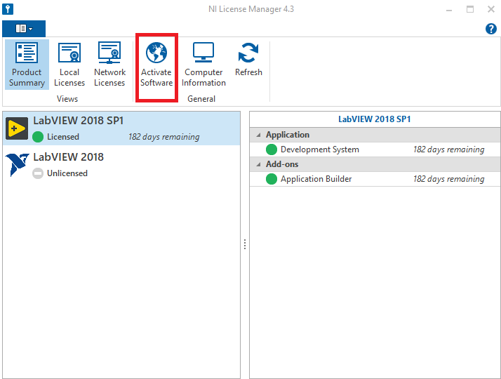

3.獲得產品的啟動碼後,即可打開NI License Manager並點擊Activate Products,如下所示:
4.然後退出proxy login 視窗,或者如果這不起作用,請斷開系統與網路的連接。
5.最後,您將能夠輸入啟動碼並點擊Apply Codes
