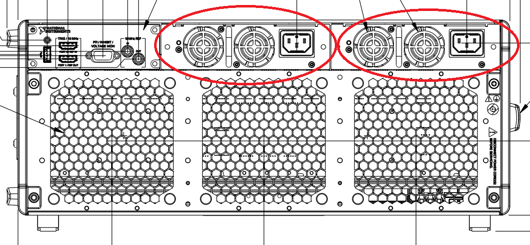

PXIe-1095シャーシには、2つの電源シャトルの場所があります。下の図に示すように、1つはシャーシ背面の中央にあり、もう1つは背面の右側にあります。
デフォルトではどれですか?正しく機能するために両方が必要ですか?
PXIe-1095シャーシの出荷時には、シャーシの右端に取り付けられています。ただし、必要に応じて、いつでも他の使用可能なスロットに移動できます。
すべてのスロットで82 Wの電力を消費するには、両方の1200 W電源が必要です。それぞれ最大38 Wの電力を消費するモジュールのみで構成されるアプリケーションの場合、1つの電源が必要で、2 番目の電源は冗長になります。この場合、冷却機能にもわずかな違いが生じます。
たとえば、1つのモジュールだけが82 Wを必要とし、残りのモジュールが38 Wのみを必要とする場合、電源は1つで十分です。電力バジェット を実行して、1つの電源のみが必要か、それとも両方の電源が必要かを判断する必要があります。
2番目の電源装置の部品番号はPN 786300-01です。
1台の電源装置が付属して出荷される場合、2番目の電源装置スロットは電源装置フィラーパネルで覆われています。単一電源装置で動作する場合、適切なシャーシ冷却パフォーマンスを維持するには、この電源装置フィラーパネルを取り付ける必要があります。必要に応じて、予備の電源フィラーパネル キットをPN 786342-01で入手できます。
