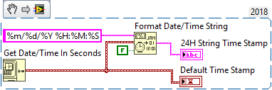

VI를 사용하여 시스템에서 시간을 얻습니다. 그러나 12 시간 (AM / PM) 시간 형식 만 얻을 수 있습니다. 24 시간 형식의 타임 스탬프 값을 얻을 수 있습니까?
24 시간 형식을 얻으려면
날짜/시간 문자열(Format Date/Time String)
VI를 사용하면 됩니다.
아래와 같이 24 시간 문자열 타임 스탬프를 얻게됩니다.
