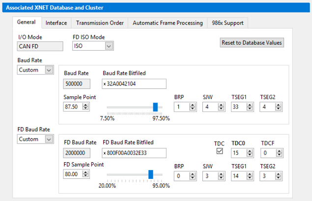

VeriStand 2019 は、CAN FDやボーレートスイッチングI/Oモードを備えたCAN FDのサポートを実装しているXNETを使用することができます。この実装では、CANインターフェイスのカスタムボーレートを計算して使用することもできます。

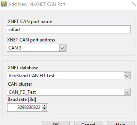

データベースエディタまたはバスモニタでカスタムボーレートを生成すると、64ビット値が生成されます。この64ビット値を同等の32ビットバージョンにビットごとに変換する必要があります。NI-XNETヘルプのInterface:64bit Baud Rateのページ で、カスタムボーレートをビットフィールドとして解釈する方法を確認してください。添付のVIを使用して変換を行うことができます。
通常のCANの場合、この値の10進表現をシステムエクスプローラーのボーレートコントロールに配置できます。たとえば、32ビット値が0xC4970032の場合、 0d3298230322を使用します。

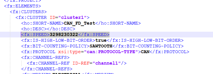

I/OモードがCANFD+BRSの場合、システム定義にはFD部分のみが含まれます。 VeriStandは、データベースから直接通常の非FDボーレートを使用し、カスタムデバイスで編集することはできません。以下のように、fibexファイルのXMLに直接、通常セクションのカスタムボーレートを使用する必要があります。
