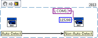

Error 5005는 Init.vi 가 자동 Arduino 감지 (VISA 리소스가 VI에 연결되어 있지 않음)로 구성되었지만 컴퓨터에 연결된 Arduino를 찾지 못했음을 나타냅니다. 이 오류를 해결하려면 다음을 시도하십시오.

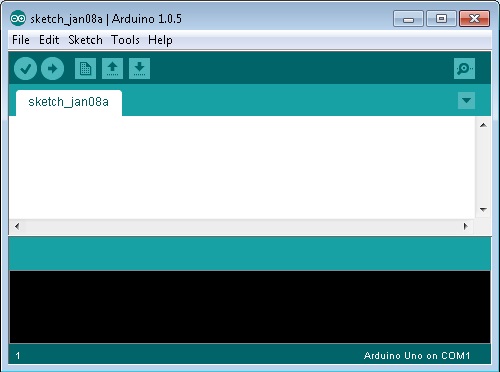

  1. Arduino VISA 리소스 및 baud rate를 연결하여 자동 감지 모드에서 Init.vi을 만드십시오. Init.vi의 왼쪽 상단을 마우스 오른쪽 버튼으로 클릭하고 생성 » 상수를 선택하십시오. 그러면 VISA 상수가 생성됩니다. Arduino가 연결된 COM 포트를 드롭 다운 메뉴에서 선택하십시오. Arduino 보드에 LabVIEW Interface for Arduino (LIFA)를 업로드할 때 사용할 올바른 COM 포트가 Arduino Integrated Development Environment(IDE)에 나타납니다. VISA 리소스 아래의 터미널을 마우스 오른쪽 버튼으로 클릭하고 생성 » 상수를 다시 선택하십시오. 이 상자에 Arduino의 baud rate를 설정하십시오. 대부분의 경우 기본값은 115200입니다.

  4. Arduino와 통신을 시도하려 하는 다른 프로그램이 열려 있는지 확인하십시오. 예를 들어, Arduino IDE가 열려 있으면, LabVIEW가 COM 포트에 액세스하려고 할 때 리소스가 이미 예약되었을 수 있습니다.
