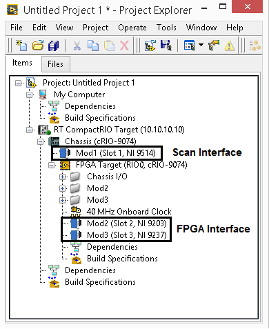

CompactRIO(cRIO)를 사용하고 있으며 사용자가 프로그래밍한 FPGA 코드와 함께 스캔 엔진 모드에서 NI 951x 모터 드라이브 인터페이스 모듈을 사용하려고 합니다. 하이브리드 모드의 섀시에서 NI 951x 모듈을 실행하려면 어떤 단계가 필요합니까?
사용자 프로그래밍 FPGA VI와 스캔 엔진을 동시에 사용할 때 cRIO는 일반적으로 하이브리드 모드라고하는 설정에서 실행될 수 있습니다. 하이브리드 모드에서 스캔 엔진은 사용 가능한 DMA FIFO 중 두 개를 사용하며 스캔 엔진 모듈은 FPGA 공간의 일부를 차지하여 컴파일 시간이 길어집니다.
cRIO를 사용하여 하이브리드 구성에서 951x를 실행하려면 다음 단계를 완료하십시오.
  1. 새 프로젝트를 만든 다음 대상 cRIO를 추가하십시오.
  2. cRIO를 자동으로 모듈 발견(Automatically Discover Modules)으로 설정하고 프로퍼티 메뉴에서 스캔 인터페이스를 선택하십시오.
  3. 섀시(Chassis)를 마우스 오른쪽 버튼으로 클릭하고 New » FPGA Target을 선택하여 FPGA 타겟을 추가하십시오.
  4. 배포하라는 메시지가 나타나면 지금 배포(Deploy now)를 선택합니다.
  5. FPGA에서 사용할 모듈들을 FPGA 타겟으로 드래그 앤 드롭하십시오.
그림 1. FPGA에서 사용할 모듈들을 FPGA 타겟으로 드래그 앤 드롭
이 단계를 완료하면 스캔 엔진에선 NI 951x 모듈을 사용하며, FPGA 타겟에선 사용자가 정의한 FPGA 코드와 함께 C 시리즈 모듈을 하이브리드 모드로 cRIO에서 실행할 수 있습니다. FPGA 타겟을 추가하고 cRIO를 하이브리드 모드로 설정하려면, SoftMotion Axis와 상호 작용하기 전에 FPGA 비트 파일을 컴파일하고 실행해야 합니다. NI 951x 모듈과 통신하려면 다음 추가 단계를 완료하십시오. 이미 맞춤형 FPGA VI를 사용하고 있다면, 1단계를 건너뜁니다.
