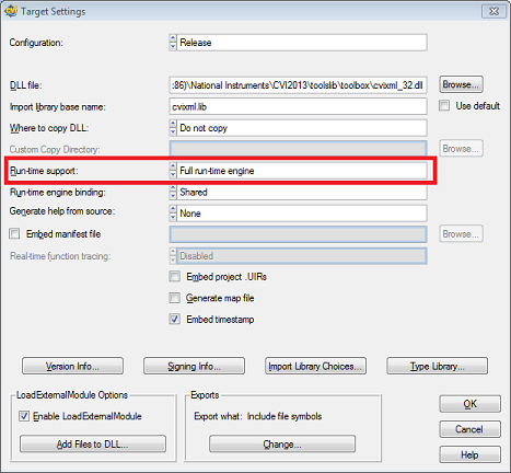

  2. 通过Build >> Target Settings更改以下设置:
a. 将Run-time support选项更改为Full run-time engine ,如下图所示

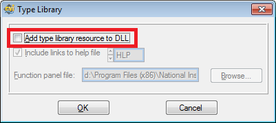

b. 单击“ Type Library”并取消选中“ Add type library resource to DLL”。如果没有取消选中该条目,则在编译过程中会收到一个类型定义错误,类似Definitions for these types could not be found.
然后单击“OK”关闭窗口。

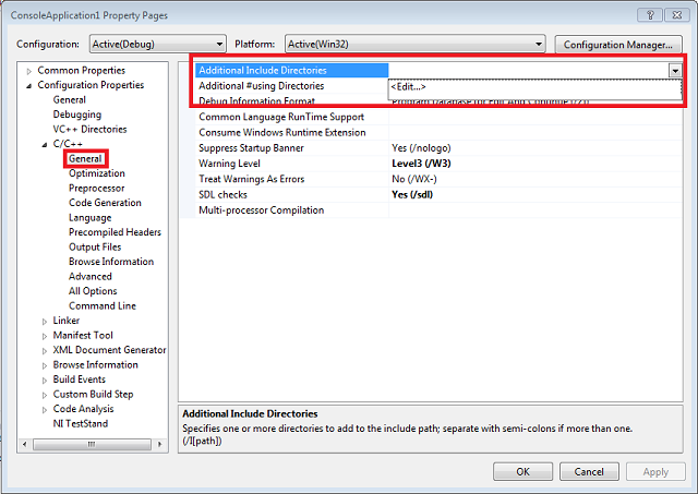

  2. 打开Visual Studio C ++项目,然后转到Project>>Properties 。在Properties窗口中,选择Configuration Properties>>C/C++>>General 。单击“ Additional Include Directories”。然后在列表中选择<Edit...>

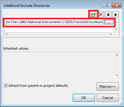

  1. 在打开的对话框中,单击“ New Line”按钮,添加包含头文件的目录,然后单击“ OK”

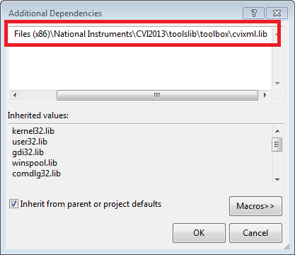

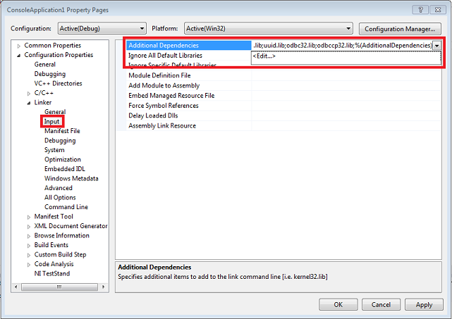

  1. 选择Configuration Properties>>Linker>>Input 。单击Additional Dependencies,然后单击出现的箭头并选择<Edit ...>
  1. 在打开的对话框中,将导入库的路径添加到Additional Dependencies中。
