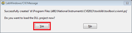

  3. Cree un proyecto de DLL yendo a  Options>>Create DLL Project . Especifique una ruta y un nombre para su proyecto y haga clic en Save. Aparecerá un mensaje preguntándole si desea cargar el proyecto DLL ahora, similar al cuadro de diálogo a continuación. Haga clic en Yes.

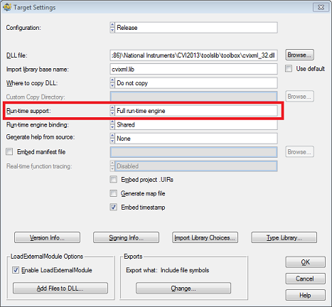

  2. Vaya a  Build>>Target Settings y cambie la siguiente configuración:
    1. Cambie la opción de Run-time support al Full run-time engine , como se muestra en la imagen a continuación

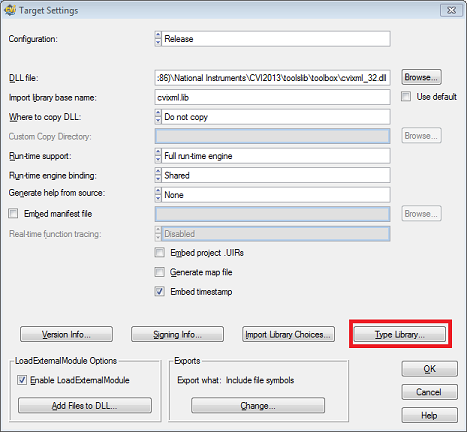

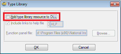

  1. Cambie la configuración de la biblioteca de tipos haciendo clic en Type Library y desactivando Add type library resource to DLL . Si no desactiva esta opción, puede encontrarse con un error como este al intentar compilar: no se pudieron encontrar las definiciones para estos tipos. (o bien Definitions for these types could not be found.)
Luego haga clic en Aceptar para salir de ambas ventanas.

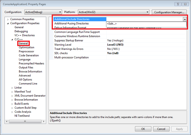

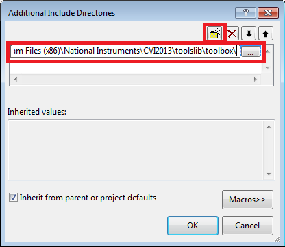

  2. Abra su proyecto de Visual Studio C ++ y vaya a Project>> Properties . En la ventana Propiedades, vaya a Configuration Properties>>C/C++>>General. Haga clic en el campo Additional Include Directories. Luego haga clic en la flecha que aparece y seleccione <Edit> .
  1. En el cuadro de diálogo que se abre, haga clic en el botón New Line, agregue el directorio que contiene el archivo de encabezado y haga clic en Ok.

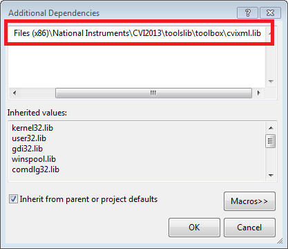

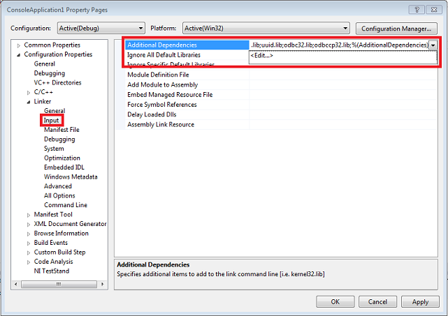

  1. Vaya a Configuration Properties>>Linker>>Input . Haga clic en el campo Additional Dependencies y luego haga clic en la flecha que aparece y seleccione <Edit ...> .
  1. En el cuadro de diálogo que se abre, agregue la ruta de la biblioteca de importación a la lista de Additional Dependencies..
  1. Compile su proyecto de Visual Studio, y los errores de enlace deben ser resueltos. Si aún observa errores de vinculación, es posible que su proyecto dependa de más de una biblioteca de funciones de LabWindows / CVI. En este caso, deseará repetir estos pasos para las otras bibliotecas.
