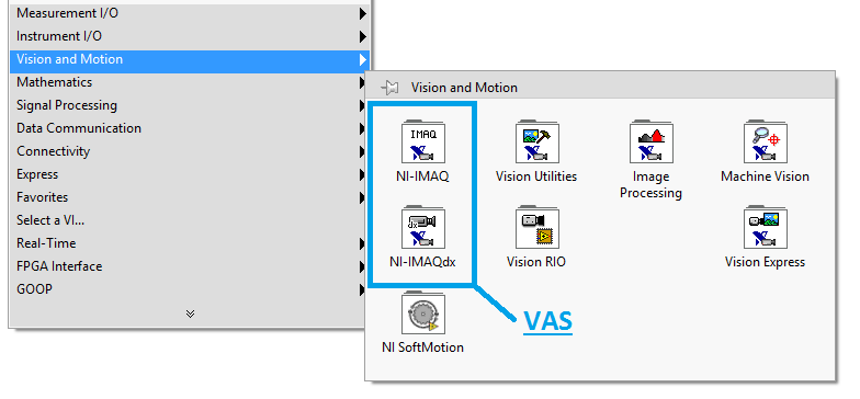

LabVIEW 내에서 NI-IMAQ 및 NI-IMAQdx 드라이버 API에 액세스하려면 VAS (Vision Acquisition Software) 가 적절하게 설치되고 활성화되어야합니다.

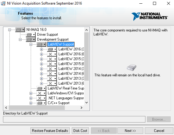

  • Vision Acquisition Software를 설치 하기 전에 LabVIEW가 설치되어 있는 여부를 확인하십시오. (Installation Order for Multiple NI Software Products )
    • 시스템에 LabVIEW를 성공적으로 설치했다면 Vision Acquisition Software (VAS) 설치 프로그램을 실행할 때, LabVIEW API 설치 옵션을 볼 수 있어야합니다 (아래 이미지 참조). LabVIEW 이전에 Vision Acquisition Software (VAS)가 설치된 경우 이러한 옵션이 보이지 않을 수 있습니다.

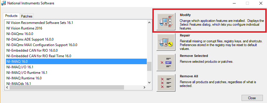

    • Vision Acquisition Software를 이미 컴퓨터에 설치하고 LabVIEW에 대한 지원이 제대로 설치되었는지 확인하려면 다음을 수행하십시오.
      1. Windows에서 제어판 열기
      2. 프로그램 및 기능 선택
      3. National Instruments 소프트웨어 선택
      4. U NINSTALL / 변경을 선택
      5. 대화 상자에서 NI-IMAQ를 찾고 Modify 선택. 설치 프로그램이 시작되고 설치를 수정
