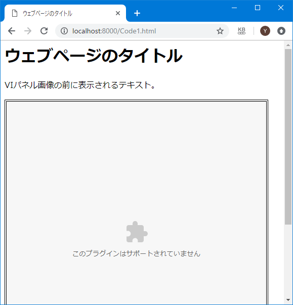

Google Chromeから自分のリモートフロントパネルにアクセスしようとすると、次のメッセージが表示されます。

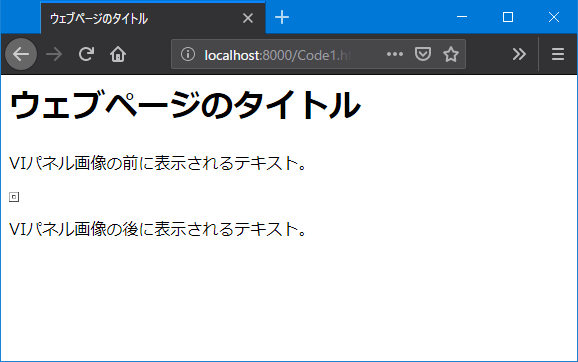

Mozilla Firefoxでリモートフロントパネルにアクセスしようとすると、次のように表示されます。

これらのウェブテクノロジは、Netscape Plugin Application Programming Interface(NPAPI)と呼ばれるブラウザプラグインメカニズムに依存しています。ブラウザのセキュリティを強化するため、NPAPIはGoogle Chrome バージョン42以降およびMozilla Firefox バージョン52以降から非推奨になりました。

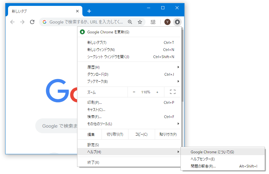

Google Chromeのバージョンを確認するには、Google Chromeの設定ボタンをクリックして、ヘルプ>>Google Chromeについてを選択します。

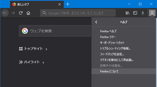

Mozilla Firefoxのバージョンを確認するには、メニューボタンをクリックして、ヘルプ>>Firefoxについてを選択します。
Google Chromeバージョン42以降、Mozilla Firefox 52以降、およびMicrosoft Edgeでは、これらの古いナショナルインスツルメンツのウェブテクノロジはサポートされていません。ナショナルインスツルメンツは、サポートされているブラウザ(Internet Explorer)を使用することを強くお勧めします。
