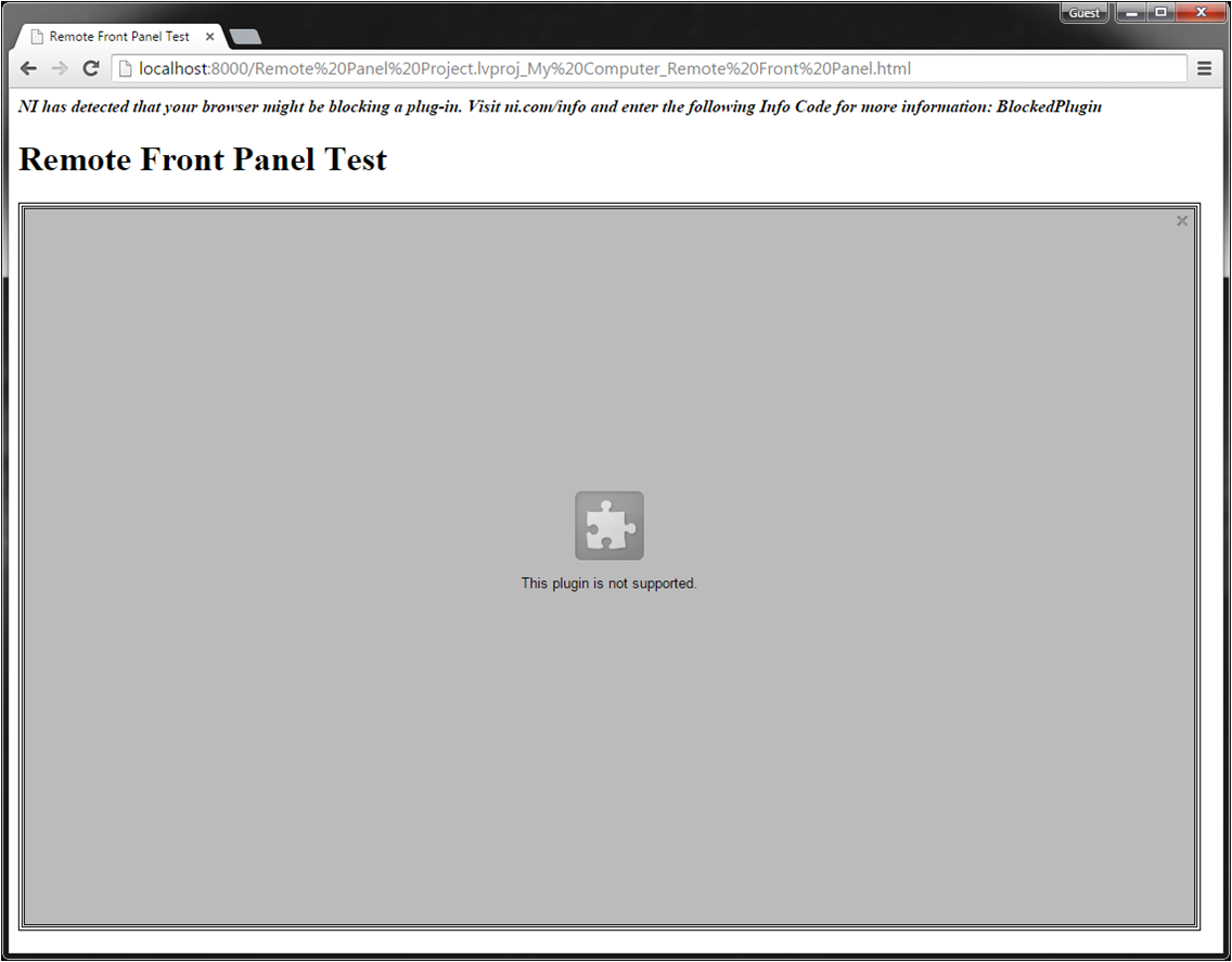

Cuando se intenta acceder a un panel frontal de forma remota desde navegadores como Google Chrome, Mozilla Firefox o Microsoft Edge aparecen mensajes de error. En Google Chrome aparece el siguiente mensaje:

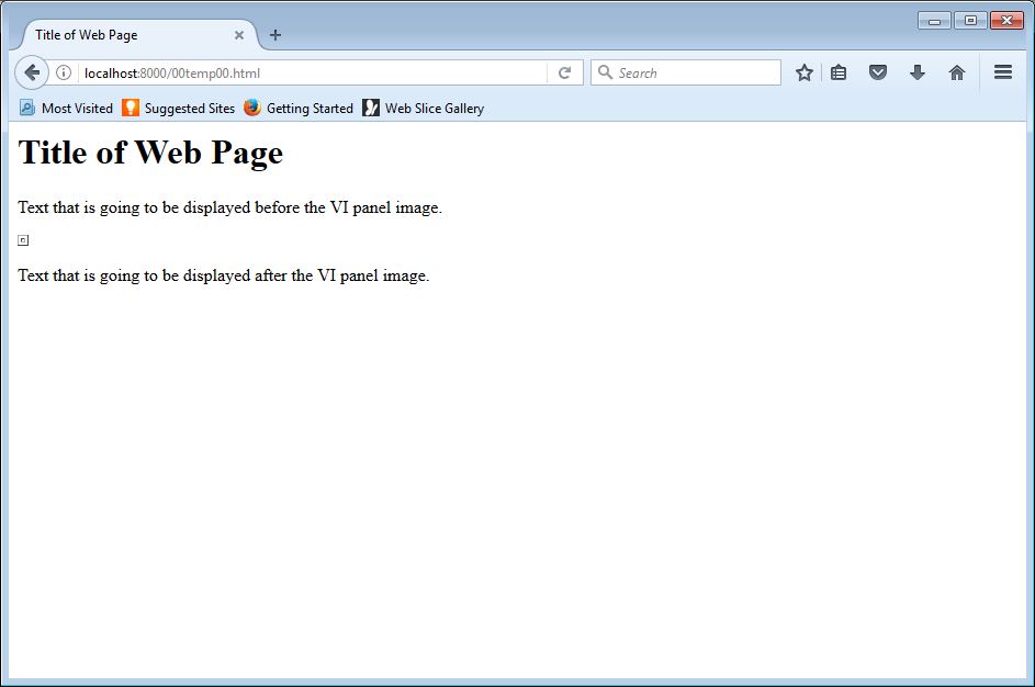

Cuando se intenta acceder a un panel frontal remoto desde Mozilla Firefox, el siguiente mensaje aparece:

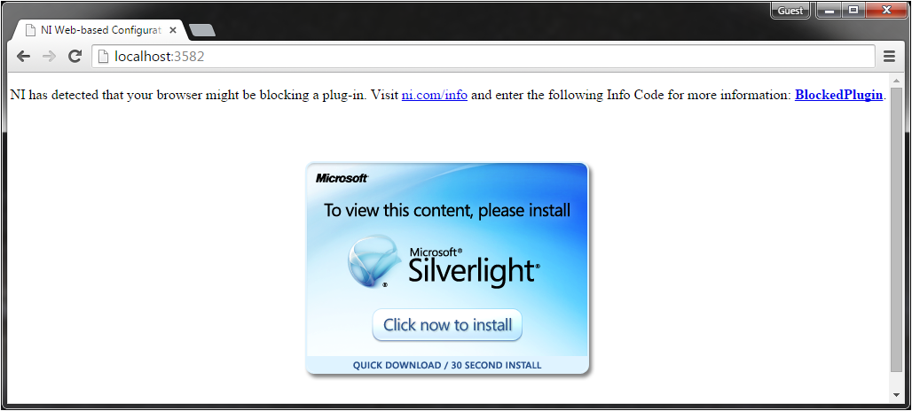

Al intentar acceder al Navegador de red de NI o la Interfaz Web desde Google Chrome o Mozilla Firefox, aparece el siguiente mensaje:

Estas tecnologías web dependen de un complemento o plugin de navegador denominado NPAPI (del inglés Netscape Plugin Application Programming Interface). Para mejorar la seguridad del navegador, NPAPI quedó en desuso a partir de la versión 42 de Google Chrome y la versión 52 de Mozilla Firefox.

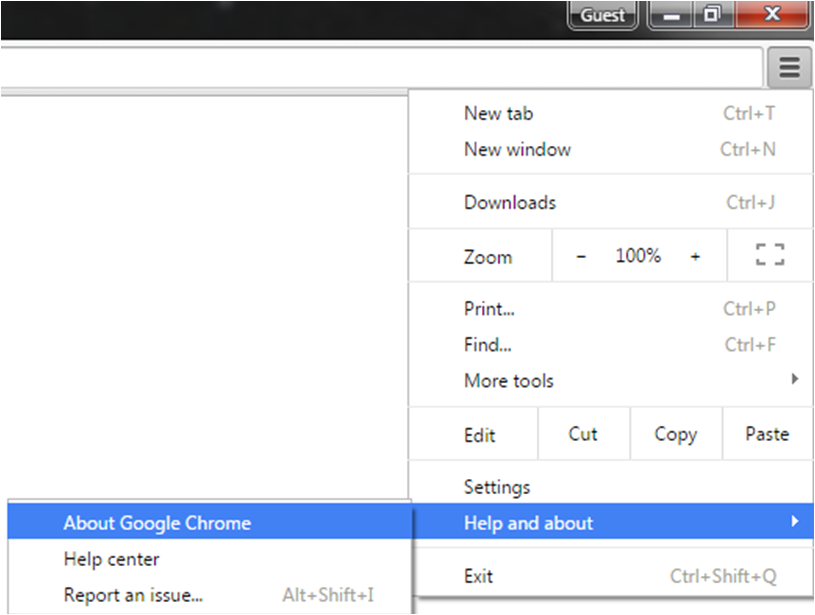

Puede verificarse la versión de Google Chrome haciendo clic en el botón Personalizar y controlar Google Chrome y seleccionando Ayuda y acerca de » Acerca de Google Chrome .
Puede verificarse la versión de Mozilla Firefox haciendo clic en el botón Abrir menú y seleccionando el botón Abrir menú de ayuda seguido de la opción de menú Acerca de Firefox
Tanto las versiones posteriores a Google Chrome 42 y las versiones posteriores a Mozilla Firefox 52, así como el navegador Microsoft Edge no son navegadores compatibles con estas tecnologías web más antiguas de National Instruments. National Instruments recomienda encarecidamente que los clientes utilicen un navegador compatible (como Internet Explorer).
Las tecnologías web más nuevas, como el módulo web LabVIEW NXG y SystemLink, son compatibles con las últimas versiones de Chrome, Firefox, Safari y Edge. Para más detalles, vea los archivos de esos productos.
