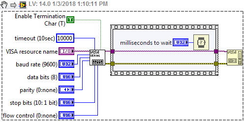

Estoy enviando una secuencia de caracteres desde un dispositivo de terceros en un intervalo fijo y lo estoy leyendo con un VISA Read VI. Sin embargo, me sale este error al leer:
Error -1073807253 occurred at an unidentified location
Possible reason(s):
VISA: A framing error occurred during transfer.
Solución
Error -1073807253 es un error de trama. Los datos en serie se transfieren un byte a la vez. Cada byte tiene un formato específico con un bit de inicio, bits de datos, paridad y bits de parada. Se produce un error de trama cuando se recibe un byte de datos, pero no está en el formato esperado. Este tipo de error puede ocurrir por varias razones:
A. Es posible que el puerto no haya finalizado completamente su configuración en el momento en que se reciba el primer carácter fuera de ese puerto. Al poner un retraso (aproximadamente 10-100 ms) después de VISA Configure Serial Port VI, permite que el puerto serial tenga el tiempo suficiente para configurarse. Luego, al usar un VISA Flush I/O Buffer VI, puede borrar cualquier dato no válido en el búfer. La lectura después de esta secuencia debería funcionar correctamente. Su diagrama de bloques debe aparecer como se muestra a continuación:

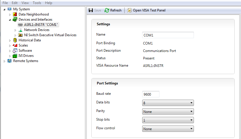

C. Su puerto serie y su dispositivo pueden estar configurados para usar diferentes configuraciones. Para resolver este problema, abra NI Measurement & Automation Explorer (NI MAX) y seleccione su puerto serie en Devices and Interfaces. Verifique que el VISA Resource Name, Baud rateData bitsParity, y Stop bits (en español: Nombre del recurso VISA, la velocidad en baudios , los bits de datos , la paridad y los bits de detención)  coincidan con la configuración de su dispositivo en la pestaña de configuración del puerto.
Nota : Puede cambiar estas configuraciones programáticamente durante el tiempo de ejecución como se ve en el ejemplo anterior, o en NI-MAX como en el ejemplo siguiente.
