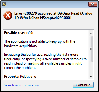

当我在LabVIEW中使用DAQmx Read来连续采集数据时,我收到以下错误:
在DAQmx Read(Analog 1D Wfm NChan NSamp).vi上发生错误-200279
可能的原因:
该应用程序无法匹配上硬件采集速度。
增加缓冲区大小,增加读取数据的速度,或指定读取的固定数量的样本而不是读取所有可用样本可能会纠正问题。
导致此错误的原因是什么,我该如何解决?

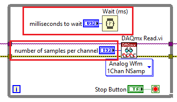

由于DAQmx应用程序的读取速率取决于每个DAQmx读取请求的样本数量,以及一秒钟内调用DAQmx读取函数的次数,因此可以通过控制读取速率来调整读取速率。 DAQmx Read所需的样本数,或者使用Wait(ms)等节点控制包含DAQmx Read的while循环在一秒内执行的次数:
注意: DAQmx Read将自动等待直到所请求的样本数量可用,因此通常只需要在特定应用程序中控制其中一个参数。

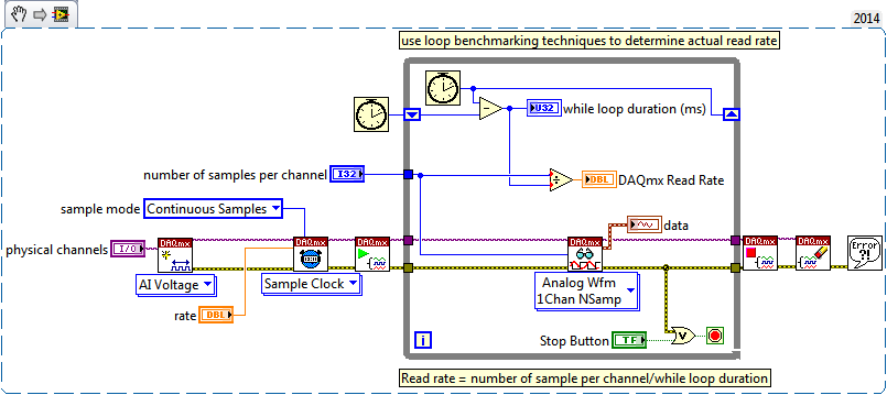

即使您将读取速率和采样率设置为相同,您的程序也可能无法以您期望的速度执行。当while循环中需要处理很多任务时会发生这种情况,导致每次迭代花费的时间比预期的要长。这将导致DAQmx读取不像预期的那样进行,并且样本堆积在缓冲区中。您可以使用循环基准测试技术(如下所示)来验证while循环实际上是否以您期望的速度执行:

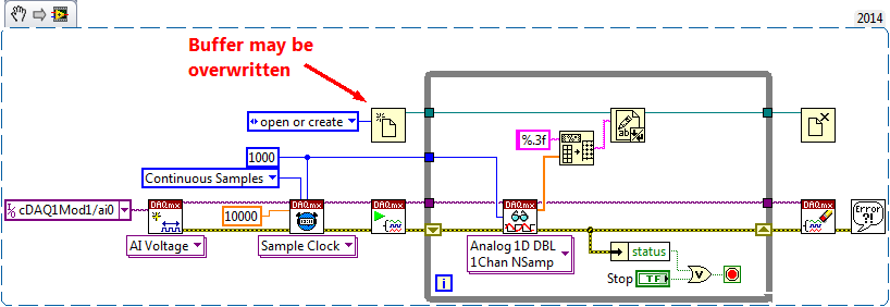

在连续DAQmx采集中,数据从DAQmx启动任务VI执行之时写入缓冲区,直到执行DAQmx停止任务VI或DAQmx清除任务VI。在执行DAQmx启动任务VI和执行第一个DAQmx读取之间,DAQmx PC缓冲区正在填充数据。如果此间隔太长,则缓冲区可能会被完全填满,并且在DAQmx读取VI将其从缓冲区中取出之前将覆盖初始数据,从而导致错误-200279。

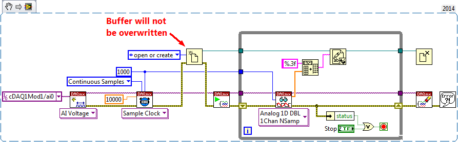

下面的代码片段显示了一种常见的情况,其中数据流执行可能导致缓冲区溢出错误。在第一个片段中,您可以看到无法保证在打开/创建/替换文件VI(将生成弹出对话框)后执行DAQmx启动任务VI,因此当你选择一个文件时测量将填满缓冲区,这意味着存在PC缓冲区覆盖的危险。
要避免此问题,请连接每个函数的错误输入和输出终端,以确保在打开/创建/替换文件VI完成执行后执行DAQmx启动任务VI,如第二个代码段所示:

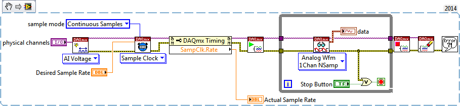

如果使用DAQmx定时VI或属性节点将9234设备的采样率设置为低于最小速率,则实际采样率将被强制转换为DAQmx API后台中设备可用的最小速率。因此,您可能设计了一个应用,其读取速率适合于比实际发生的采样率低得多的采样率,这可能导致错误-200279。
如果您正在使用DSA设备进行采集,请始终考虑可能的采样率并适当地设计您的应用。
注意:考虑使用DAQmx Timing属性节点并读取Sample Clock:Rate属性以验证设备实际使用的采样率,无论DAQmx Timing VI设置的速率如何。
