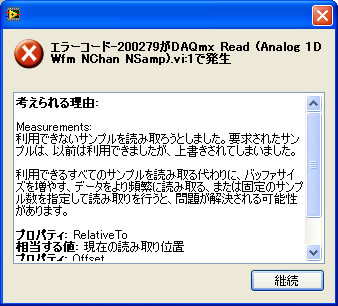

データを連続的に収集するためにLabVIEWでDAQmx読み取りを使用してDAQmxアプリケーションを実行すると、次のエラーが発生します。
エラーコード-200279がXXXX.viで発生
考えられる理由:
アプリケーションがハードウェア集録に追いついていません。
利用できるすべてのサンプルを読み取る代わりに、バッファサイズを増やす、
データをより頻繁に読み取る、または固定のサンプル数を指定して読み取るのいずれかを行うと、問題が解決される可能性があります。
エラーコード -200279がDAQmx Read (Analog 1D Wfm NChan NSamp).viで発生
考えられる理由:
  利用できるすべてのサンプルを読み取る代わりに、バッファサイズを増やす、データをより頻繁に読み取る、または固定のサンプル数を指定して読み取るのいずれかを行うと、問題が解決される可能性があります。

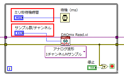

このエラーをトラブルシューティングする際には、アプリケーションの読み取り速度とサンプルレートが同じであることを確認する必要があります。
DAQmxアプリケーションの読み取り速度は、DAQmx読み取りVIで要求しているサンプル数のほかに、DAQmx読み取りVIがすぐに呼び出された回数の両方に依存しているため、DAQmx読み取りVIで必要なサンプル数を明示的に制御するか、下図のようにDAQmx読み取りVIを含むwhileループがWait(ms)関数などを使用して1秒間に実行される回数を明示的に制御することで読み取り速度を調整することができます。
メモ: DAQmx読み取りVIは、要求されたサンプル数が使用可能になるまで自動的に待機するため、通常特定のアプリケーションでこれらの要因の1つを制御するだけで構いません。
Whileループが予想よりも遅く実行されている場合は、ロギング、後処理、解析、ユーザーインターフェイス(UI)機能などの他のプロセスを収集ループ外に移動するために、生産者/消費者アーキテクチャを実装する必要があります 。

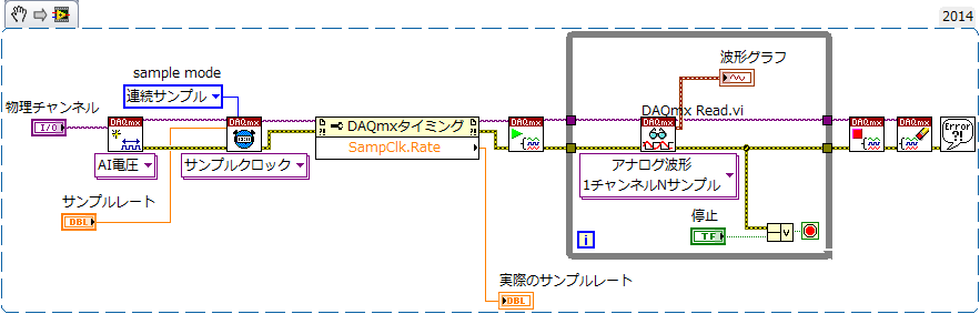

:DAQmxタイミングプロパティノード >> SampClk.Rate を使用して、各タスクのサンプルレートを読み取ってください。これは、カードで使用される実際のサンプルレートがユーザーが指定したものと正確に一致していることを確認するために重要です。そうでない場合、読み取られずにバッファに蓄積されるサンプルが存在するため、オーバーフローエラーが発生する可能性があります。例えば、Mシリーズカードでは、30000 S/sのように正確には達成できないサンプルレートを選択した場合、カードは30030.03 S/sで動作します。つまり、集録ループ内のDAQmx読み取り関数で30000サンプルを読み取った場合、反復ごとにバッファに30.03サンプルが蓄積されることになります。

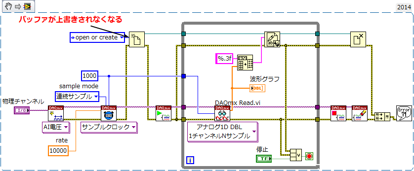

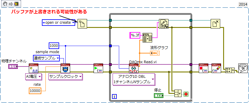

連続的なDAQmx収集では、DAQmxタスクを開始VIが実行されてからDAQmxタスクを停止VIまたはDAQmxタスクをクリアVIが実行されるまで、バッファにデータが書き込まれます。DAQmxタスクを開始VIが実行されてから最初のDAQmx読み取りVIが実行されるまでの間、DAQmx PCバッファはデータで満たされています。この間隔が長すぎると、バッファが完全に満たされ、DAQmx読み取りVIがバッファからデータを取り出す前に初期データが上書きされて、エラー-200279が発生します。
以下のコードスニペットは、データフローの実行によってバッファオーバーフローエラーが発生する一般的なシナリオを示しています。最初のスニペットでは、DAQmxタスクを開始VIがファイルを開く/作成/置換VI(ポップアップダイアログを表示する)の後に実行されるという保証はないため、ファイルを選択している間に測定値はバッファをいっぱいにして、PCバッファを上書きする可能性があります。
この問題を回避するには、2番目のスニペットのとおりに各関数のエラー入力と出力端子を接続して、ファイルを開く/作成/置換VIの実行が完了した後でDAQmxタスクを開始VIが実行されるようにします。

メモ: DAQmxタイミングプロパティノードを使用し、サンプルクロック:レートプロパティを読み取り、DAQmxタイミングVIで設定されたレートに関係なく、デバイスが実際に使用しているサンプルレートを確認してください。
