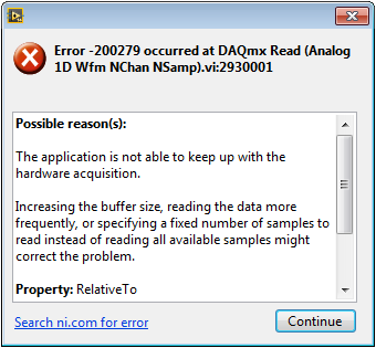

Cuando ejecuto una aplicación de  DAQmx en LabVIEW utilizando DAQmx Read para adquirir datos continuamente, obtengo el siguiente error:
Error -200279 occurred at DAQmx Read (Analog 1D Wfm NChan NSamp).vi
Possible reason(s):
The application is not able to keep up with the hardware acquisition.
Increasing the buffer size, reading the data more frequently, or specifying a fixed number of samples to read instead of reading all available samples might correct the problem.
¿Qué causa este error y cómo lo resuelvo?

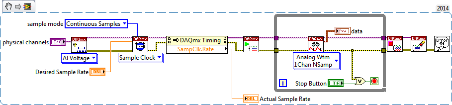

El error -200279 es a menudo el resultado de que la velocidad de lectura anterior sea más lenta que la frecuencia de muestreo de la tarea en DAQmx, que es la frecuencia especificada a través de la propiedad VI de sincronización de DAQmx a continuación:

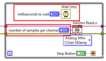

Al solucionar este error, el primer paso debe ser asegurarse de que la velocidad de lectura y la frecuencia de muestreo para su aplicación sean las mismas.
Como la velocidad de lectura de su aplicación de DAQmx depende de la cantidad de muestras que solicita por lectura de DAQmx, así como del número de veces que se llama a la función de lectura de DAQmx en un segundo, puede ajustar la velocidad de lectura controlando explícitamente la la cantidad de muestras requeridas por el DAQmx Read, o controlando explícitamente la cantidad de veces que el ciclo while contiene las ejecuciones de su DAQmx Read en un segundo usando nodos como Wait(ms):
Nota: DAQmx Read esperará automáticamente hasta que la cantidad solicitada de muestras esté disponible, por lo que generalmente solo es necesario controlar uno de estos factores en una aplicación en particular.

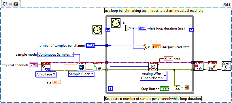

Incluso si establece que la velocidad de lectura y la frecuencia de muestreo sean iguales, es posible que su programa no pueda ejecutarse a la velocidad que espera. Esto puede ocurrir cuando suceden muchas cosas dentro del ciclo while, lo que hace que cada iteración tome más tiempo del esperado. Esto hará que la lectura de DAQmx no se realice con la frecuencia esperada y que las muestras se acumulen en el buffer. Puede usar técnicas de evaluación comparativa de ciclos, como las que se muestran a continuación, para verificar que el ciclo while se está ejecutando realmente a la velocidad que espera:

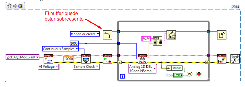

En una adquisición continua de DAQmx, los datos se escriben en el buffer desde el momento en que se ejecuta el VI de DAQmx Start Task hasta que se ejecuta el VI de DAQmx Stop Task o el VI de DAQmx Clear Task. Entre el momento en que se ejecuta el VI  de DAQmx Start Task y cuando se ejecuta la primera lectura de DAQmx, el buffer de PC de DAQmx se llena de datos. Si este intervalo es demasiado largo, entonces el buffer puede estar completamente lleno y los datos iniciales se sobrescribirán antes de que el VI de DAQmx Read lo saque del buffer, lo que causa el error -200279.

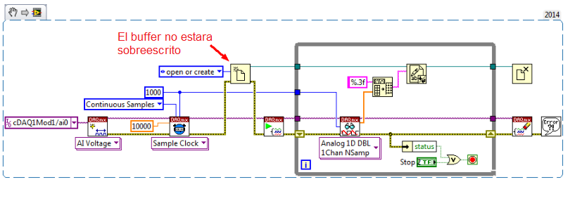

Los fragmentos de código a continuación muestran un escenario común en el que la ejecución del flujo de datos puede causar un error de desbordamiento del buffer. En el primer fragmento, puede ver que no hay garantía de que el VI de DAQmx Start Task se ejecutará después del VI de Open / Create / Replace file (que generará un cuadro de diálogo emergente), por lo que las mediciones llenarán el buffer mientras selecciona un archivo, lo que significa que existe el peligro de que se sobrescriba el buffer de la PC.
Para evitar este problema, conecte los terminales de entrada y salida de error de cada función para asegurarse de que el VI de DAQmx Start Task se ejecute después de que el VI Open / Create / Replace File haya terminado de ejecutarse, como muestra el segundo fragmento:
