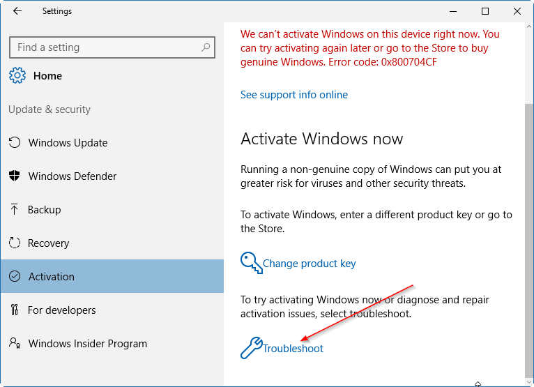

  • 如果上述步骤失败并显示错误,则可以单击激活设置中的疑难解答选项以获取更多帮助。
