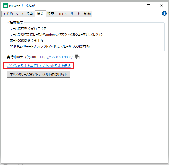

  1.  Windows のスタート メニューに移動し、NI Web サーバ構築を検索します。
  2. 以前にNI Webサーバ構成ソフトウェアを使用したことがある場合は、概要タブに移動し、ガイド付き設定を実行をクリックしてプリセット設定を選択をクリックします。

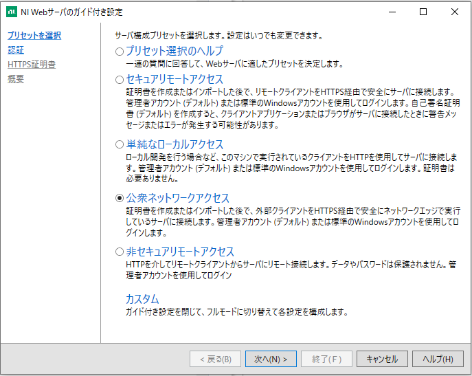

  1.  公衆ネットワーク アクセスオプションを選択します。
  1.  そこから次へをクリックし、ネットワーク構成に従って設定を続けます (この情報を取得するには、ネットワーク管理者の助けが必要になる場合があります)。
