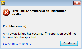

当计算机启动或从低功耗状态(例如睡眠)启动时,NI-DAQmx硬件必须完成自配置才能使用。在正常启动过程中,操作系统加载为硬件完成自配置提供了大量时间。但是睡眠状态会将计算机的状态保留在内存中,这会使加载发生得更快,尤其是在使用更快的硬盘驱动器(例如SSD)的系统上。由于自配置未在加载操作系统前完成,因此会发生超时并导致
错误-50152 。
此外,如果每次计算机睡眠时都断开与设备的连接,并且没有收到LabVIEW的错误消息,请检查
NI MAX Technical Report。在MAX技术报告的
MAX配置报告(MAX Configuration Report)部分检查PCI设备的
设置(Settings)。
![](/servlet/rtaImage?eid=ka03q000000t70O&feoid=00N0Z00000HEWRM&refid=0EM0Z000000W8wY)
在
设置(Settings)中,注意由
错误代码50152引发的硬件故障。这与LabVIEW中收到
错误50152相同,您可以使用上述相同的步骤来解决此问题。
