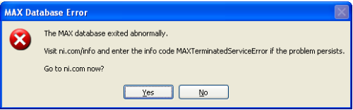

運行NI Measurement&Automation Explorer(NI MAX)時,出現以下MAX資料庫錯誤:
The MAX database exited abnormally.
Visit ni.com/info and enter the info code MAXTerminatedServiceError if the problem persists.

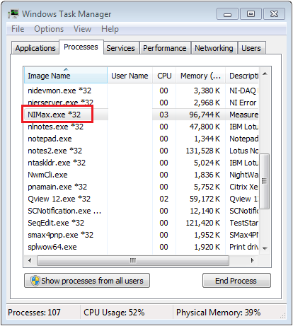

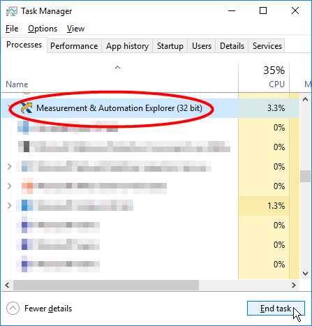

  • 確保NIMAX.exe已完全關閉:
1.打開Windows Task Manager。
  • 在Windows 7上,點擊“Processes”,然後選擇NIMAX.exe。
  • 在Windows 10上,點擊Measurement&Automation Explorer 。
  • 對於舊版本的NI MAX,請點擊nimxs.exe。
2.點擊 End Process或End task,然後點擊 Yes。
  • 在Windows 10上,您可能需要點擊 More Details 以查看該處理程序。
  • 在Windows Vista上,請確保選則“Show processes from all users”,以便所有處理程序都可見。

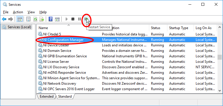

  • 重新啟動或啟動NI Configuration Manager和NI Device Loader服務
  1. 重新啟動電腦以重新啟動服務。
  2. 如果要手動重新啟動服務,請依序選擇Control Panel » Administrative Tools » Services。
  3. 右鍵點擊“ NI Configuration Manager ”,然後選擇“ Start ”或“Restart” 。
  4. 對NI Device Loader服務重複上一步。
  5. 關閉服務,然後重新啟動MAX以使更改生效。 MAX現在應該可以正確運行。

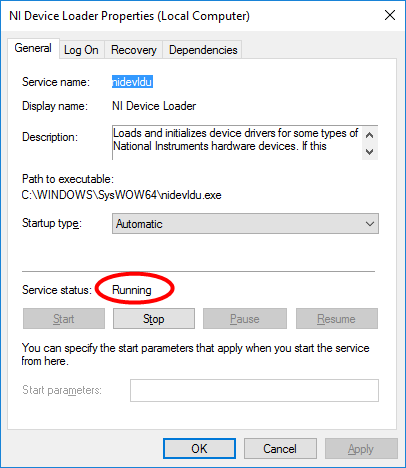

注意:另一個選項是右鍵點擊每個服務,然後選擇“Properties” 。您可以在“Service status”檢查服務是否正在運行。如果它沒有運行,點擊 Start。
  • 修改NI Configuration Manager和NI Device Loader恢復設置,以避免在將來出現問題:
瀏覽到“Recovery”中的“Properties”,然後從“First failure”, “Second failure”和“Subsequent failures”列表中選擇“Restart the Service” ,如下圖所示。
