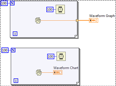

  • Waveform Chart 通過將它們存儲在緩衝區中來記住並顯示一定數量的點。當緩衝區變滿時,圖表開始用新的點覆蓋最舊的點。當數據點可用時,Waveform Chart 除了已有的點之外還顯示接收的數據。您可以一次寫入單個或多個數據點。如果我們將一組點連接到圖表(chart),它會將這些點附加到現有點。您可以在同一圖表上顯示多個圖,方法是在一組點中連線,或者在每個圖中包含波形或動態數據的二維數組。例如,如果您連接 3 個點的 cluster,則將為 3 個圖中的每個點添加一個點。以下框圖說明了功能上的差異:
在上方 For loop中,auto-indexing用於生成包含100個隨機值的數組,然後將整個數組傳遞給 Waveform Graph。在較低的For循環中,新的隨機值在loop的每次迴圈中傳遞到 Waveform Chart 100次。
兩個循環都會產生相同的輸出,但 Waveform Graph 將在獲取所有數據後更新一次,而Waveform Chart 將在程式運行時更新。

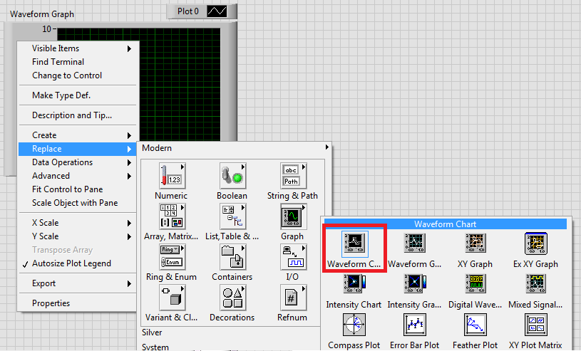

要在兩個項目之間切換,您可以右鍵單擊 Waveform Graph 或 Waveform Chart,選擇 Replace,然後從 Control Panel 中選擇所選項目,如下所示:
