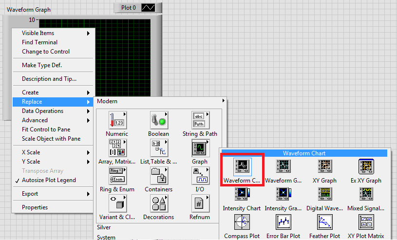

Se puede establecer la longitud del búfer del historial de gráficos (la cantidad de puntos que el gráfico guardará y mostrará) al hacer clic con el botón derecho en el gráfico y seleccionando Chart History Length en el menú de acceso directo.
También es posible cambiar la longitud del historial del gráfico o el tamaño del búfer del gráfico mediante programación .
Para cambiar entre los dos elementos, se puede hacer clic con el botón derecho en el gráfico o la tabla, seleccionar Replace y luego seleccionar el elemento de su elección desde la paleta de controles como se muestra a continuación:
