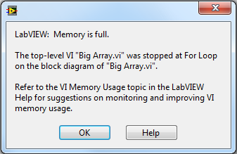

LabVIEW에서 규모가 큰 어플리케이션을 개발할 때 다음과 같은 에러 메시지가 종종 나타납니다 :
LabVIEW: Memory is full.
The top-level VI was stopped on the block diagram.
Refer to the VI Memory Usage topic in the LabVIEW Help for suggestions on monitoring and improving VI memory usage.
사용 가능한 RAM 용량이 많은데도 불구하고 오류 메시지가 나타나는 이유는 무엇입니까?
이러한 에러는 메지시는 일반적으로 대용량의 데이터 셋트를 배열, 클러스터 또는 파형을 사용하여 프로그램을 개발 할 때 주로 나타납니다. LabVIEW는 각 데이터 세트를 연속적인 메모리 블록에 저장하기 때문에 컴퓨터에서 사용할 수있는 메모리 블록은 많은 양의 데이터 세트를 저장하기에 충분하지 않을 수 있습니다.

이 메시지는 LabVIEW가 배열에 충분한 메모리 블록을 할당 할 수없는 경우 가장 일반적입니다. 예를 들어, 2,000 x 2,000 요소의 배정 밀도 부동 소수점 배열에는 약 32MB가 사용됩니다. 32MB의 메모리를 사용할 수있는 경우에도 어레이에 충분한 크기의 메모리 블록이 없을 수 있습니다.
위의 특정 예제에서이 오류는 2 ^ 31 개보다 많은 요소가 포함 된 배열을 사용하여 For 루프를 인덱싱 할 때 생성됩니다. 배열은 최대 2 ^ 32 개의 요소를 포함 할 수 있지만 For 루프는 최대 2 ^ 31 개의 값만 인덱싱 할 수 있습니다. 이것은 N 터미널이 U32가 아닌 I32 데이터 유형을 사용하기 때문입니다. I32 데이터 유형의 최상위 비트는 값이 양수인지 음수인지를 지정하는 데 사용됩니다.
