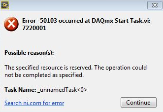

為什麼我會收到以下錯誤?
Error -50103 occurred at DAQmx Start Task.vi: 7220001
Possible Reason(s): The specified resource is reserved. The operation could not be completed as specified.
解決方案
此錯誤是NI-DAQmx在識別資源衝突時所產生的。一些常見的資源包括timing engines/channels/trigger lines/tasks/sample clocks等。由於可以在多種情況下觀察到錯誤,因此我們在下面描述了幾種可能的情況:
