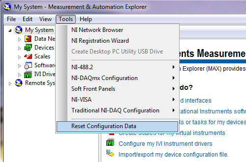

從版本5.0開始,MAX中有一個新的重置配置數據實用程序。此實用程序允許您自動將MAX數據庫恢復為默認值。如果安裝了MAX 5.0或更高版本,請通過完成以下步驟來使用此選項。
在MAX中使用重置配置數據實用程序的步驟:
  1. 在MAX中,選擇工具»重置配置數據。
  1. 確保從任何打開的程序中保存任何未保存的進度。出現以下對話框提示時,選擇“ 是”以重新啟動計算機。
  1. 系統重啟後,MAX數據庫將設置為默認值。
