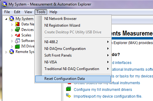

从5.0版本开始,MAX中包含一个新的用于重置配置数据的实用程序。此实用程序允许您自动将MAX数据库恢复为默认设置。如果安装了MAX 5.0或更高版本,请通过完成以下步骤来使用此选项。
在MAX中使用重置配置数据实用程序的步骤:
  1. 在MAX中,选择工具»重置配置数据。

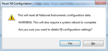

  1. 确保存所有已开启进程中的未保存进度已经得到保存。出现以下对话框提示时,选择“ ”以重新启动计算机。
  1. 系统重启后,MAX数据库将被设置为默认值。
