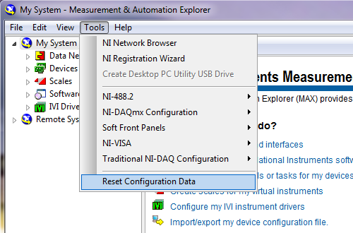

NI-MAX 버전 5.0 이상
버전 5.0부터는 MAX 내에서 사용할 수있는 새로운 재설정 구성 데이터 유틸리티가 있습니다. 이 유틸리티를 사용하면 MAX 데이터베이스를 자동으로 기본값으로 복원 할 수 있습니다. 버전 5.0 이상을 설치 한 경우 다음 단계를 완료하여이 옵션을 사용하십시오.
MAX에서 재설정 구성 데이터 유틸리티를 사용하는 단계는 다음과 같습니다.
  1. MAX에서 도구(Tools) » 설정 데이터 리셋(Reset Configuration Data)를 선택하십시오 .

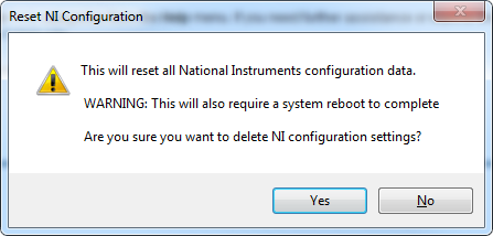

  1. 열려있는 프로그램을 저장하십시오. 다음 대화 상자가 나타나면 예(Yes)를 선택하여 컴퓨터를 다시 시작하십시오.
  1. 시스템이 다시 시작되면 MAX 데이터베이스가 기본값으로 설정됩니다.
