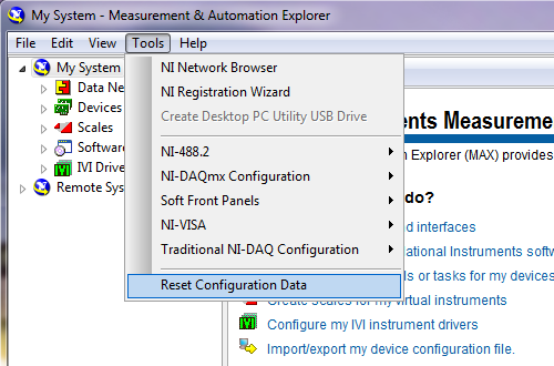

Para NI-MAX versión 5.0 y más reciente
A partir de la versión 5.0, hay una nueva utilidad de datos de configuración de reinicio disponible desde MAX. Esta utilidad le permite restaurar automáticamente la base de datos MAX de manera predeterminada. Si tiene MAX versión 5.0 o posterior instalada, use esta opción completando los siguientes pasos.
Pasos para utilizar la utilidad de restablecer datos de configuración en MAX:
  1. Desde MAX, seleccione Tools » Reset Configuration Data.
  1. Asegúrese de guardar cualquier progreso no guardado de cualquier programa abierto. Cuando se le solicite el siguiente cuadro de diálogo, seleccione Yes para reiniciar su computadora.
  1. Una vez que el sistema se reinicie, la base de datos MAX se configurará como predeterminada.
