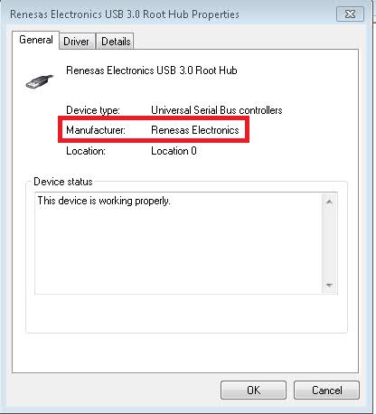

드라이버를 업데이트하려면 먼저 USB 3.0 호스트 컨트롤러의 제조업체를 확인하십시오.
  1. 시작 » 제어판 » 시스템 및 보안 » 시스템으로 이동하고 장치 관리자를 클릭하여 장치 관리자를 엽니다.
  2. 범용 직렬 버스 컨트롤러 라는 표제를 찾아서 확장하십시오.
  3. 장치가 연결된 USB 3.0 컨트롤러를 찾고 마우스 오른쪽 단추로 클릭 한 다음 속성을 선택하십시오.
  4. 일반 탭에서 제조업체 이름을 확인하십시오.
  1. USB 3.0 호스트 컨트롤러 제조업체를 알고 있으면 제조업체의 웹 사이트에서 호스트 컨트롤러의 최신 드라이버를 다운로드하십시오.
