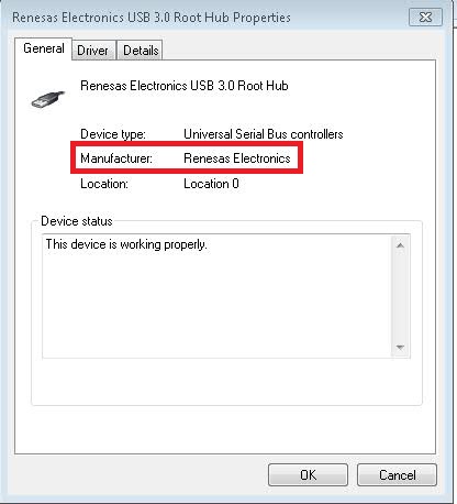

    3. Se recomienda que actualice el driver de su controlador de host USB.:
      1. Abra el Administrador de dispositivos, yendo aStart»Control Panel»System and Security»System y haga clic en Device Manager.
      2. Busque el encabezado titulado Universal Serial Bus controllers y expándalo.
      3. Busque el controlador USB 3.0 al que está conectado su dispositivo, haga clic con el botón derecho y seleccione Properties .
      4. Anote el nombre del fabricante en la pestaña General :
    1. Una vez que conozca al fabricante del controlador de host USB 3.0, descargue el controlador más reciente para su controlador de host desde el sitio web del fabricante.
