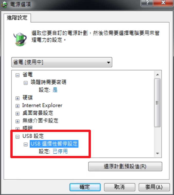

問題敘述
  • 我的USB裝置會不斷地斷線,然後重新連線到Windows PC。如何阻止這種情況發生?
  • 我的電腦從暫停或休眠狀態喚醒後,DAQ或RIO裝置在NI MAX(Measurement and Automation Explorer)中並未顯示為已經連線。
  • 電腦進入休眠狀態後,LabVIEW無法顯示我的USB裝置連接埠。
  • 在LabVIEW中透過DAQmx使用USB裝置時,收到Error -50808。
解決方案
這可能是由於Windows設定(USB選擇性暫停設定)造成的。此設定預設為啟用,當啟用後,它將切斷閒置的USB裝置的電力以節省電源。
可以使用控制台停用此設定,請參考下列步驟:
  1. 前往電源選項: 控制台 >> 硬體和音效 >> 電源選項 >> 編輯計劃設定
  2. 選擇變更電源進階設定
  3. 點開USB設定並停用USB選擇性暫停設定
或者,這也有可能是因為裝置的接地不正確而造成該裝置無法正常工作,進而導致電腦失去了與裝置之間的連線。要解決此問題,請參考Filed Wiring and Noise Consideration for Analog Signals中所述將裝置的所有輸入都接地。
