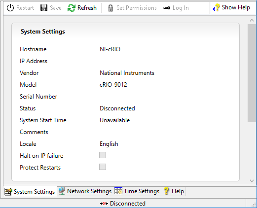

네트워크를 통해 호스트 컴퓨터에 연결하는 CompactRIO (cRIO) 또는 산업용 컨트롤러 (IC) 장치가 있습니다. 다음과 같은 현상들이 발생합니다.
  • Measurement & Automation Explorer (MAX)에서 디바이스를 설정하려고 합니다. 장치가 원격 시스템 아래에 표시 되지 않습니다.
  • NI MAX에서 CompactRIO (cRIO), sbRIO, myRIO, roboRIO 컨트롤러 또는 산업용 컨트롤러 (IC)가 감지되지 않습니다.
  • MAX에서 내 RIO 장치를 볼 수 있지만 상태 : 연결 끊김(Disconnected) 라고 표시되어 있으며 원격 시스템 아래에 작은 빨간색 원이 그려져 있습니다.
  • LabVIEW Real-Time 프로젝트에서 다음과 같은 오류가 발생합니다 : 실시간 타겟에 연결하지 못했습니다.

    • 디바이스가 MAX에서는 나타나지만 상태 Disconnected 인 경우 MAX 데이터베이스를 재설정하려면 다음 지시 사항을 따르십시오 : How to Fix or Reset the NI MAX Database File
