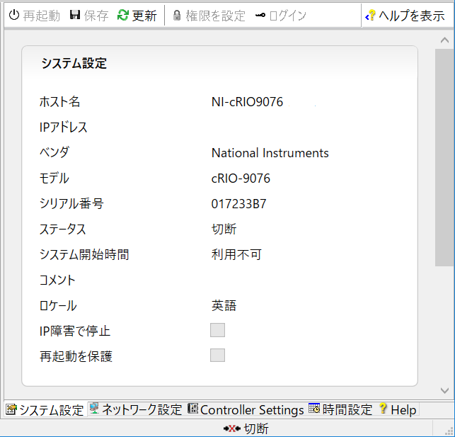

ネットワーク経由でホストコンピュータに接続するCompactRIO(cRIO)または産業用コントローラ(IC)デバイスがあり、次のいずれかが発生しています。
  • Measurement&Automation Explorer(MAX)でデバイスを設定しようとしていますが、リモートシステムの下にデバイスが表示されません。
  • NI MAXでCompactRIO(cRIO)、sbRIO、myRIO、roboRIO、WSN Gateway、またはPXI Real-Time Controllerが検出されません。
  • MAXでRIOを見ることができますが、ステータス: 切断と表示され、リモートシステムの下に小さな赤い円があります。
  • LabVIEW Real-Timeプロジェクトで、次のエラーが発生しています:リアルタイムターゲットに接続できませんでした。

  4. デバイスを電源とコンピュータから外します。次に電源ケーブルを接続して、デバイスをイーサネットケーブルまたはUSBケーブルを使用してPCに直接接続します(該当する場合)。ネットワーク設定が正常に完了した後で、最終的なネットワーク場所(イーサネットスイッチ経由で接続されている場所など)に移動できます。
  5. NI MAX 15.0以降は、デバイスの検出に関する問題を解決するためのトラブルシューティングユーティリティが導入されています。このユーティリティは、トラブルシューティングプロセスの一部を自動化し、お使いのデバイスと設定に合わせた一連の追加手順を生成します。
    • NI MAXでリモートシステムを右クリックして、リモートシステム検出のトラブルシューティングを選択します。このユーティリティの詳細については、関連リンクを参照してください。
  6. 追加のトラブルシューティングについては、下記の手動のトラブルシューティング手順を参照してください。

    • デバイスがMAXで表示され、Status: Disconnectedの場合は、NI MAXデータベースファイルをリセットする方法を参照してください。
    • NI MAXデータベースファイルをリセットする方法を参照してMAXデータベースを参照します。
